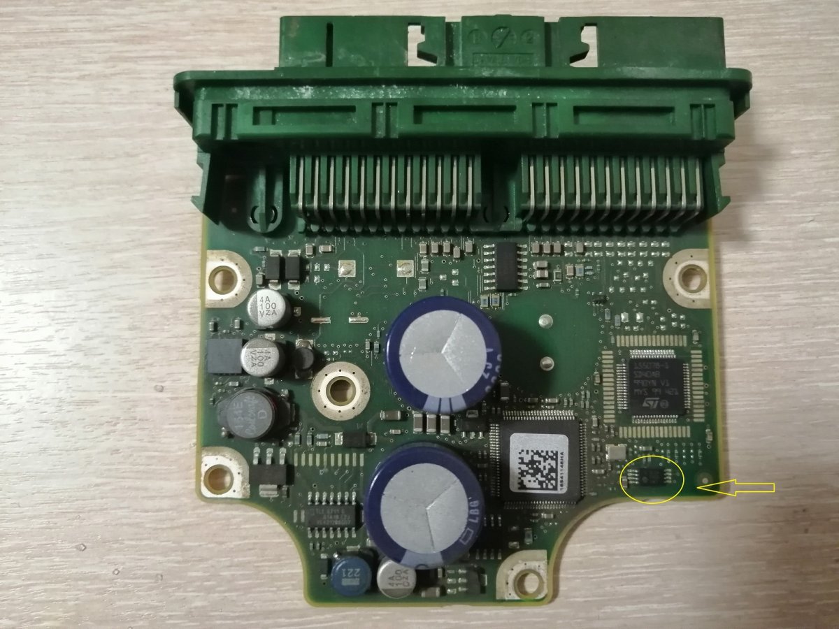

Занимаюсь диагностикой и ремонтом Peugeot/Citroen. Хочу это делать более углубленно, поэтому начал осваивать информацию об удалении Crash даты из блоков SRS.
Подопытный блок 01375110080.
Как я понял, EEPROM на плате это микросхема 5LCA E409 VWJ в корпусе TSSOP8. Интересует оборудование для чтения/записи таких микросхем и способ (выпаивать или внутрисхемно). Какие есть варианты? Всем заранее спасибо за ответы. В свою очередь могу оказать помощь в диагностике Peugeot/Citroen, если кому пригодится.
Неправильно подумали 25640 там, первый же ответ в сети

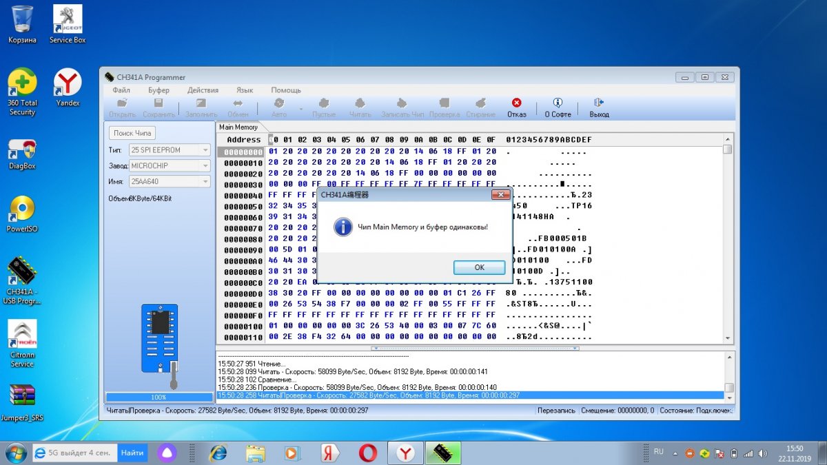

Всем привет! Считал Eeprom этого блока с помощью программатора CH431A как 25AA640. Просьба понимающим оценить правильность дампа.

Что значит сообщение в этом окне?
Сравнение в буфере и в еепроме...отличий типа нет...
3 минуты назад, stoik123 сказал:
Это контроль правильности считывания?
Записи...

Содержимое чипа и буфера одинаковое. Проверка корректности считывания. Прочел один раз и загрузил в буфер. прочел второй раз и сравнил с тем , что было прочитано сначала. Если чип нормальный, то дампы в обоих случаях будут одинаковые. Если дампы получили разные, то значит что то пошло не так как должно.
