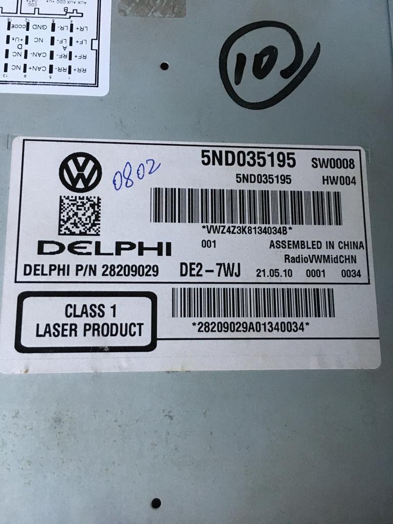

Доброго времени суток . мужики под скажите как можно вытащить пин из магнитолы Delphi  дело в том что клиент принес магнитолу говорит, пробивали пин по номеру магнитолы но он не подходит . если в нутри стоит s29gl064 то каким прогером ее можно считать?IMG-20191112-WA0000.jpg
Можно Carprog заменить код или с помощью RNS510_PIN_Finder подобрать код. На второй вариант понадобится USB TTL преобразователь.
Это не RNS, а RCD510, поэтому совет с RNS510_PIN_Finder не подойдет. Надо читать флэш (любым программатором, который ее поддерживает - у меня, например, чиппрог48 + самодельный адаптер).
Спасибо за подсказки . магнитолу разблокировал. Повезло угадал код. 1234.
