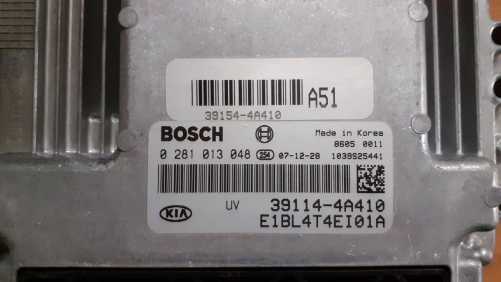

Ищу full BDM  Kia Sorento 2.5 CRDI 2008 МКПП ЭБУ Bosch EDC16C39, регулятор давления стоит на топливной рампе Есть фото этикетки. Есть вычитанный фулл, но он для двигателя с АКПП- кто-то влил. Теперь не работает блокировка и не включаются пониженные передачи. Буду рад любой помощи.

E1BL4A4EI01A

Спасибо! Завтра попробую!
Прошил прошивкой из соседнего поста- ошибки по связи U0101 и U0100, больше не появляются. Как выяснилось- неисправность не связана с прошивкой блока ( со слов клиента), а причина в самом механизме включения- выключения.
