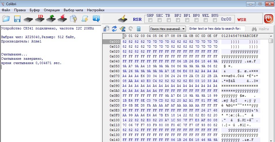

Здравствуйте! Имеем приборку от Boxer 3 Euro 4. Предположительно, прочерки вместо пробега (пробег более 400 тыс км). Точно не знаю, не к чему пока подключить.
Считал дамп с 95040 прибором CH431A как Atmel AT25040. Просьба проверить корректность считывания.

Считать то считал, но записывать исправленный дамп отказывается напрочь или пишет какой-то мусор. Это стандартная программа для прибора.
Нашел альтернативу - программу Colibri. С ее помощью спокойно записал дамп.
Но теперь считывание одного и того же дампа в этих программах происходит по-разному, со сдвигом.
На столе пока нет возможности подключить, но хотелось бы знать, почему так происходит.

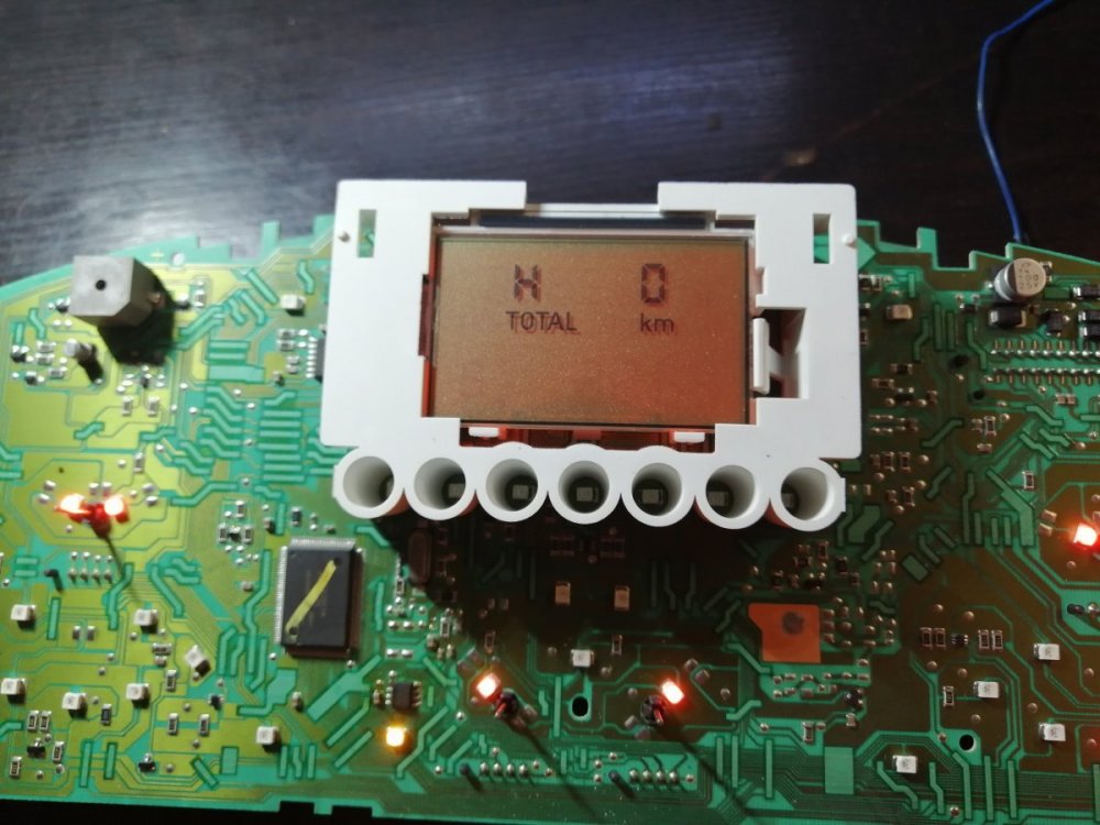

Удалось сегодня подключить приборку на столе. Пробег скинул в 0.
Результат на фото.
Смущает появление буквы H перед пробегом.
Посмотрите, пожалуйста, исправленный дамп.
Boxer3_E4___000.bin
так и должна показывать, все норм
