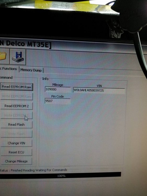

Всем доброго времени ,авто Opel Astra H 2006 1,6 XEP Delco MT35,необходима замена ЭБУ на донорский,но блок с разборки никак не желает рессетнуться.Карпрогом на столе получил от него все необходимое,но сбросить блок себя не дает.Op-com,FVDI,carprog делают вид что сбросили,но при повторном чтении пробег,пин,вин по прежнему на своих местах.Может есть особенность какая-то для таких ЭБУ,либо пробовать еще чем?Или нах блок возвращать?Что скажете,благодарю заранее...

после сброса ничего не меняется.
должна появится ошибка в моторном дейстивие иммо не запрограммировано
Вот не готов сейчас ответить что по ошибкам,но после привязки блока к иммо уже родным от авто пином "ЭБУ установлен",а стартера нет,не засинхрился донор.При последующем чтении на столе карпрогом,вижу пин-вин на своих местах  донорские ,почему и решил,что не сбросился... Тогда почему к иммо не вяжется?

В общем,ЭБУ не сбрасывался,рессетнул его опкомом непосредственно на авто,после этого естественно засинхрил иммо...Благодарность Sogd,можно закрывать.
