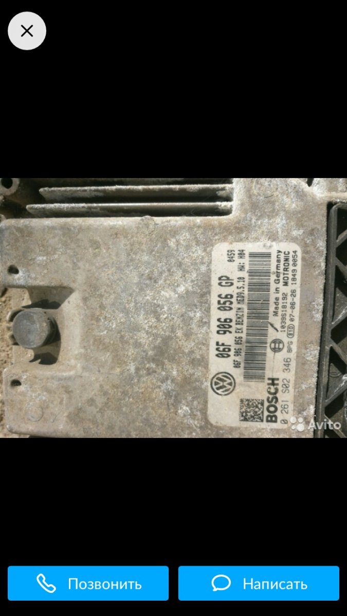

Здравствуйте.Passat B6 2лFSI эбу MED 9.5.10 ошибка на родном эбу была по контрольной сумме,поставил эбу с разбора номер в номер,отключил иммо,машина заводится работает.Но не работает автомат,в автомате ошибка 01314 блок управления двигателя не достоверный сигнал.Что может быть?
