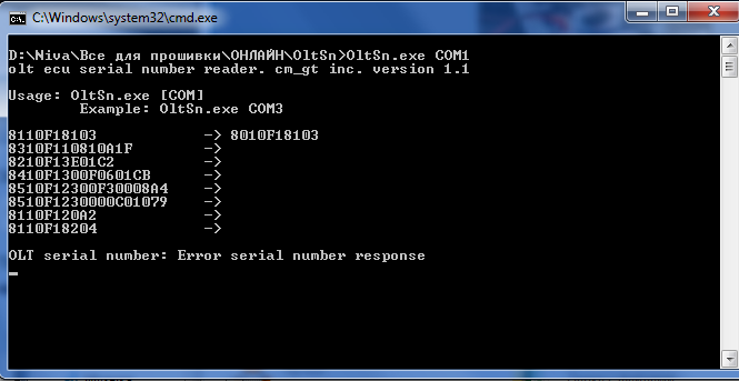

Доброго времени суток всем. Открываю новую для себя сферу деятельности - онлайн откатка прошивок для ВАЗовских моторов. Не для коммерции, а для себя любимого. Купил ЭБУ Январь 5.1 (2111-1411020-61) и плату инженерного блока к нему. Плату установил. Блок прошил. Пытаюсь запустить OpenOLT и Atomic тюнер - не соединяется с блоком. Комбилодырем прошивки заливаются/читаются. Есть только одна особенность - после подачи +12В на 27 ногу ЭБУ можно прошить или прочитать прошивку, НО только один раз. После любой операции нужно снова снимать и подавать напряжение на 27 ногу контроллера. Запускаю OltSN  OltSn.png.4969fe8ab75aad1887b5b7b436bdbe04.png он выдает следующее. Не знаю в какую сторону копать, подскажите пожалуйста.

А какой k-line адаптер используешь???
13.01.2020 в 23:24, CzarFann сказал:
USB K-line адаптер производства Штат. Есть подозрение, что дело в нем?
