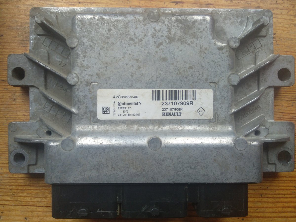

Continental EMS3120 (только обратная сторона платы):
Яндекс Диск
No image preview
Continental EMS3120
Посмотреть и скачать с Яндекс Диска
В 07.04.2018 в 22:29, regs40 сказал:
Один из вариантов  ЕМС3120. Можно вопросы
А как отделяли верхнюю крышку-радиатор от платы? Грели? Или химией нарушали адгезию герметика?
1)Химия под плату не проникнет-грели, но масса не термопластична.
2) Необходимо сначала подорвать разъем, а затем поддевать по углам плату.
3) Убираем герметик по бокам разъема сверлом 3 мм- параллельно стенками и подрываем разъем.

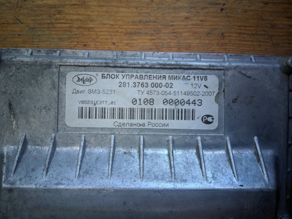

Микас 11V8 (281.3763 000-02), ревизия платы: 82.3763 301b
