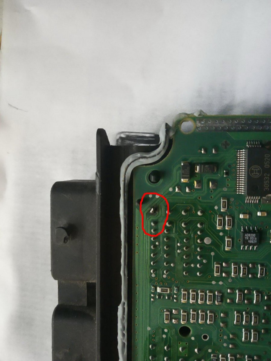

Опубликовано 9 января, 20205 г. Доброго времени суток. Renault scenic 2 1.9 DCI EDC16C3 отгорела масса в эбу разъем А пин Н4. ребята подскажите за что отвечает это масса? куда копать?
Опубликовано 9 января, 20205 г. Автор 10 часов назад, odin0406 сказал: Доброго времени суток. Renault scenic 2 1.9 DCI EDC16C3 отгорела масса в эбу разъем А пин Н4. ребята подскажите за что отвечает это масса? куда копать?куда на плате она идет?
Опубликовано 10 января, 20205 г. если это постоянная силовая масса логично что она идет на кондеры и подложки драйверов. продублируй и смотри потребление блока
