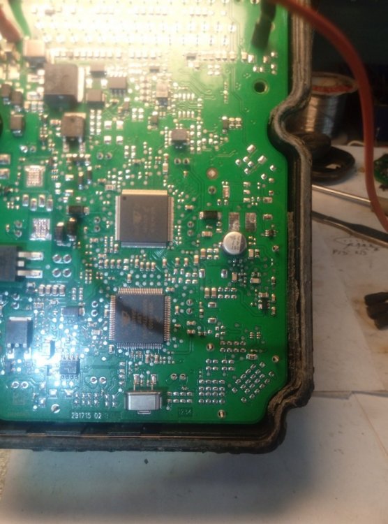

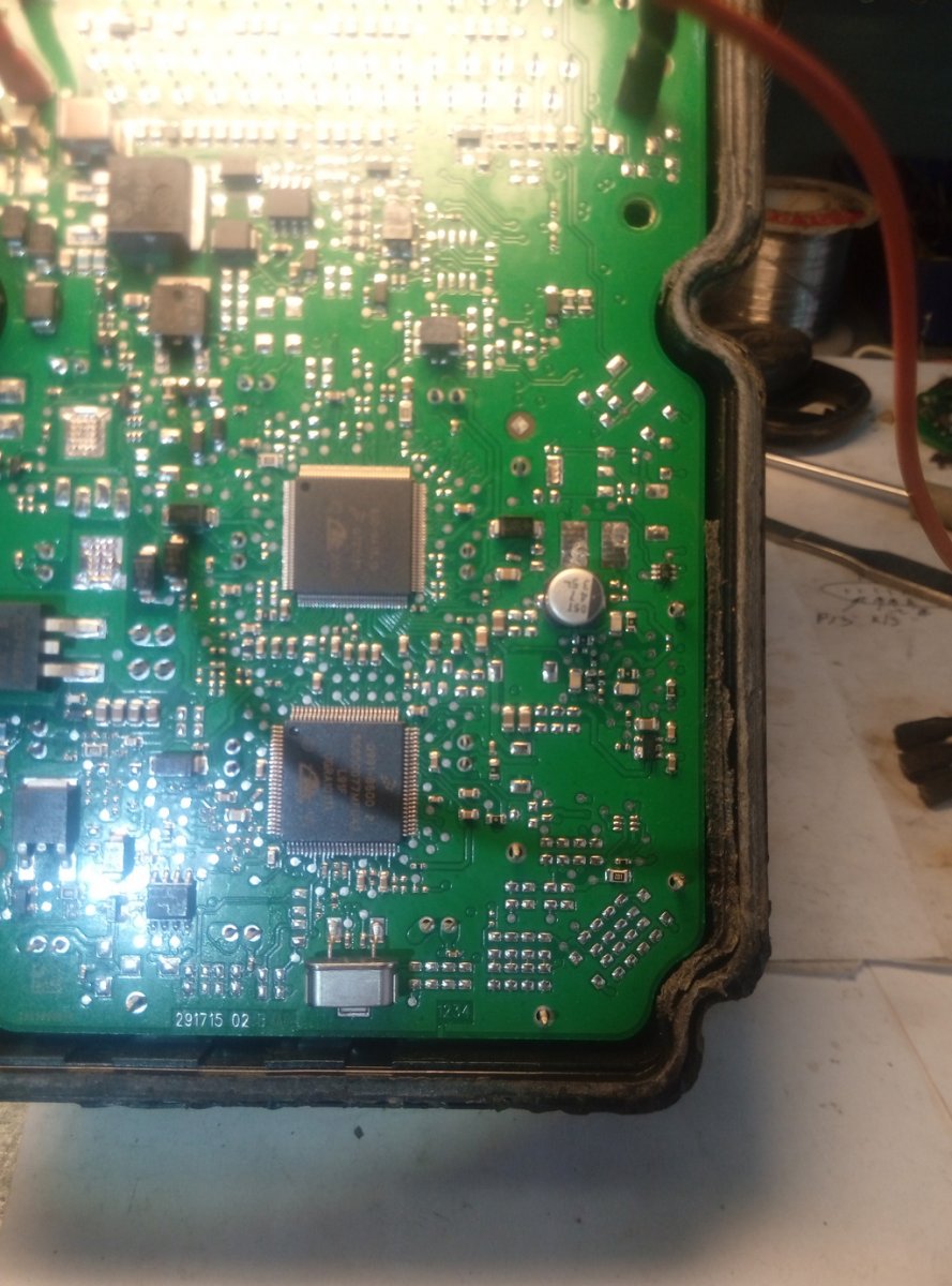

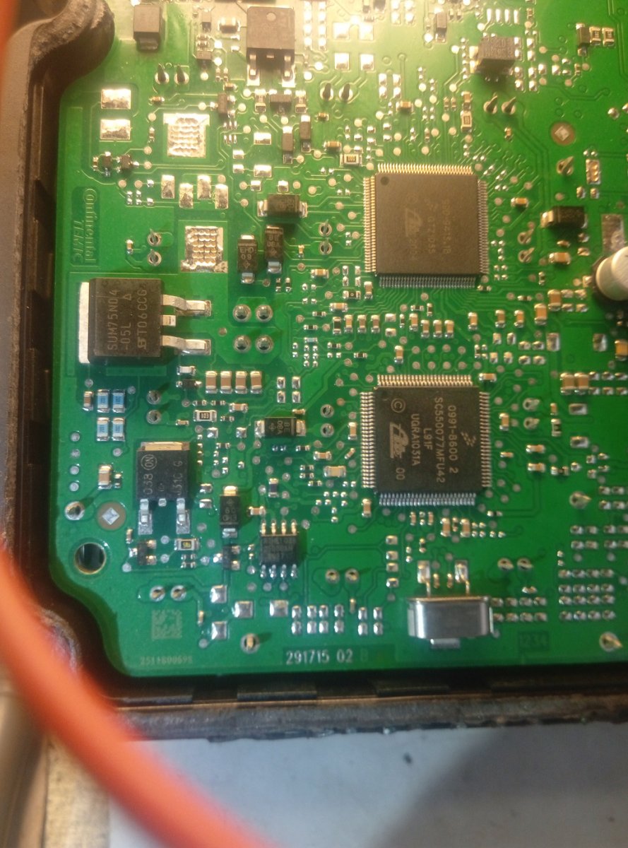

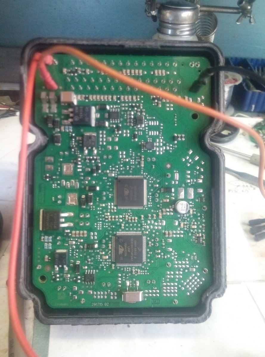

С блоком не было связи, проверил питания, снял и вскрыл. При подаче двух постоянных напряжений блок не запускается (потребление 0А, 3.3В нет), подал кратковременно через резистор питание на CAN-C (идет с BCM, на машине прозванивал, но сигнал не смотрел), блок запускается (потребление 0.2А, 3.3В есть), на столе связи как не было так и нет. Отдельной микросхемы CAN нет, CAN через индуктивный фильтр и резисторы идет напрямую на проц 990-9413.1B QTZ1035 ATE. Кстати отдельного стабилизатора на 3.3В тоже не нашел, походу тоже с проца.
Видимо нужно приговаривать блок на замену. Подскажите в б/у блок достаточно пересадить содержимое 25080? Или SPS все равно необходим?
И не совсем понятно как он выключается, потому как двадцать минут после включения подождал, он так и не выключился.
Изменено пользователем djl
Известная проблема Опелёвских ABS. Даже пресадка проца не всегда помогает, потом могут появится др ошибки, которые уже просто так не лечатся. Но если ошибок др нет и не будет, то пересадка проца.
