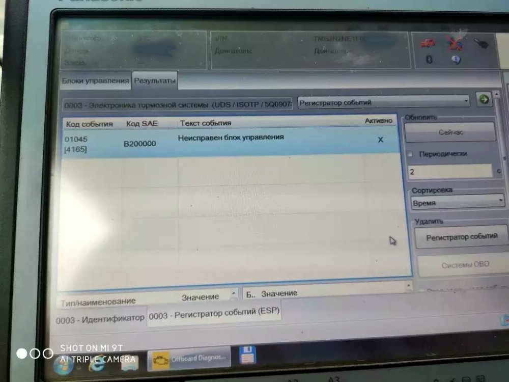

После стирания ошибок ланчем
 имеем ошибку В2000 (неисправен блок управления)

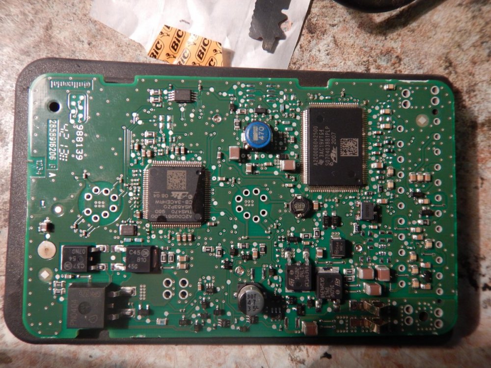

Может случится у кого нибудь дамп  от подобного блока - поискать где сидит ошибка.
Блок 5Q0907379  МК100    внутри 95320
5Q0907379_95320_ERR.bin

Со стороны элементов

3 часа назад, Женя С. сказал:
А какие ошибки были ДО стирания ошибок ланчем?
https://www.auto-bk.ru/forum/topic/94073-scoda-octavia-abs-mk100/#findComment-1212279
Если честно, не знаю.  Быстрый тест и стереть все ошибки.
Ёлка на щитке появилась после этого.

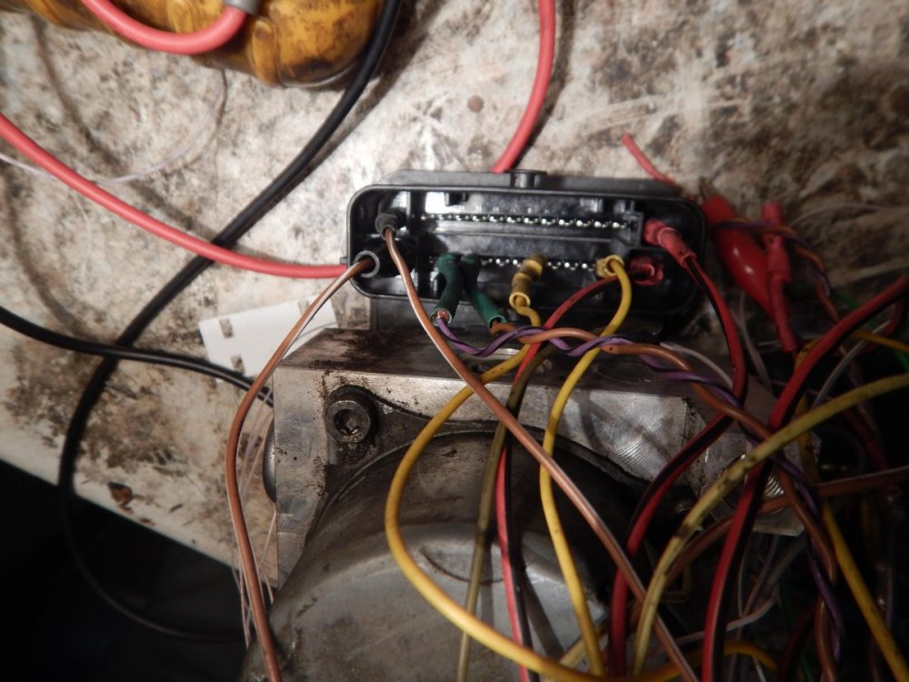

фото с подключение - офигенно... хотелось бы поконкретнее где что подключено.
