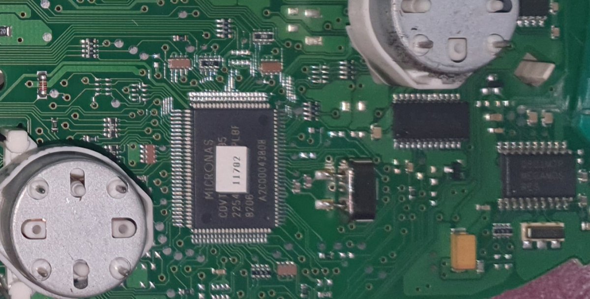

Авто миллионник, как перевалило появились прочерки. Доска 7h0920852a. Правлю по розетке, ничего не меняется. Кто делал? 🙄

А чем правите? Может в ручную попробовать?
1 час назад, Sergeii сказал:
панель старая или новая? с86 или микронас+с32
Ну вообще с микронасом
По номеру вроде как с86, ну да ладно. Как то смущает" перевалило за лимон и прочерки".....Авто клиентское или свое? Чем по ОБЛ пытались править? Остальное все работает в панели?
Сергей прав, в доске 7h0920852a еепром 93с86 и с стороны стрелок.
Разбирай смотри.
Все точки выходят на тыльную сторону, прекрасно внутрисхемно делается, без разбора. Разве что интересно разобрать? Доска с тремя стрелами, вроде?
В данном случае думаю придется разбирать :-) Не лимон там виноват, скорее плесень....

26.01.2020 в 14:10, Sergeii сказал:
В данном случае думаю придется разбирать 🙂 Не лимон там виноват, скорее плесень....
Да, протупил, благодарю. 98с86 не заметил. Считал, поправил. Все норм.
