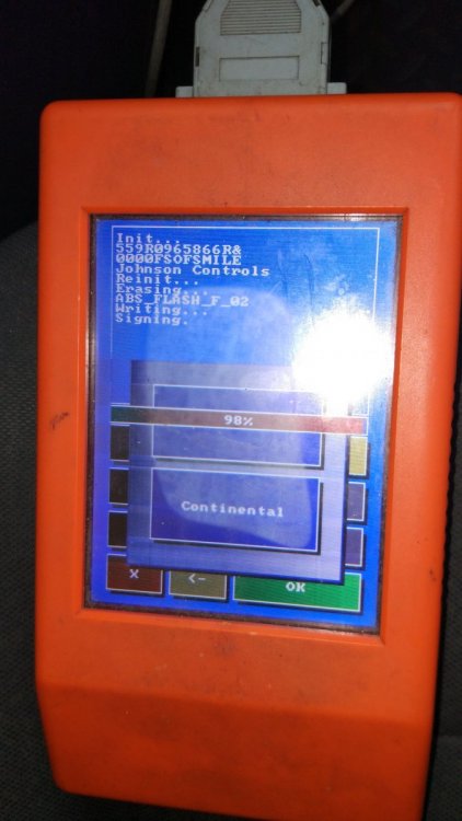

Здравствуйте, приехал данный авто на корректировку. Стал править править абс дп3 под конец выбило ошибку (фото ошибки не сделал), решил сделать рекавери, ввбило ошибку вначале по кан, со 2го раза пошло рекавери и сейчас зависло на 98% где час уже жду. Что делать подскажите?

Снимать абс искать фулл заливать прописывать правильно Славик сказал это попадос

Заглянул в сдкард дпшки файлы которые она пишет пустые, видимо когда пробег сделался с ошибкой она не сохранила бекап. Посмотрите пожалуйста если кто делал дп флюенс есть ли такие файлы

Уже взял бу блок, завтра буду пробовать вытащить рекавери файлы из него диагпрогом

Всем спасибо, проблема решена, дело было не в абс, прибор стер флеш в панеле приборов, подошла с разборки, только епром пересадил
