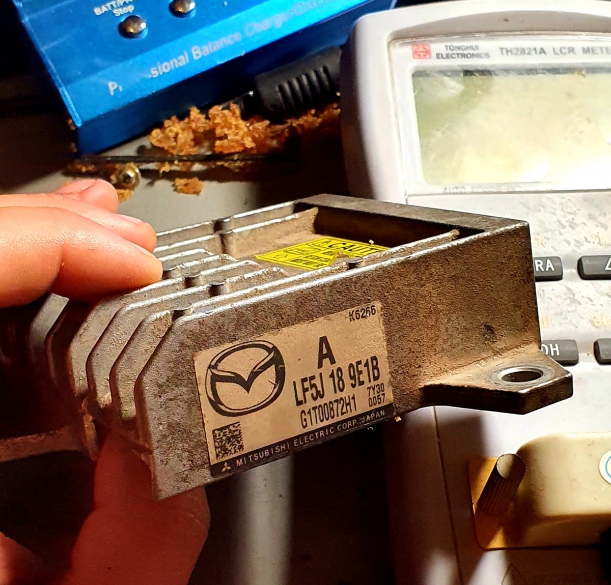

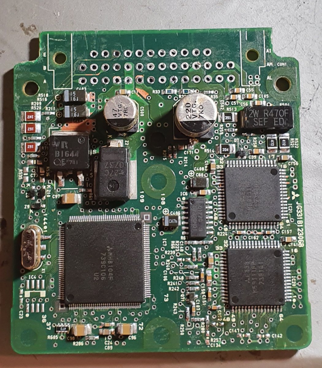

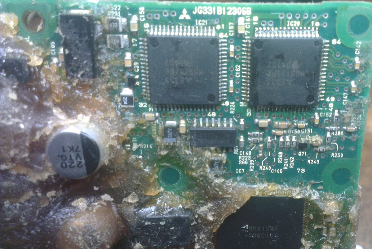

Блок залитый силиконом, похерил сопротивление пока дербанил, возможно у кого валяется на разборе похожий блок, нужен номинал.
Какой-то резистор
8 минут назад, ham2010 сказал:
Какой-то резистор
Спасибо, Кэп 😌

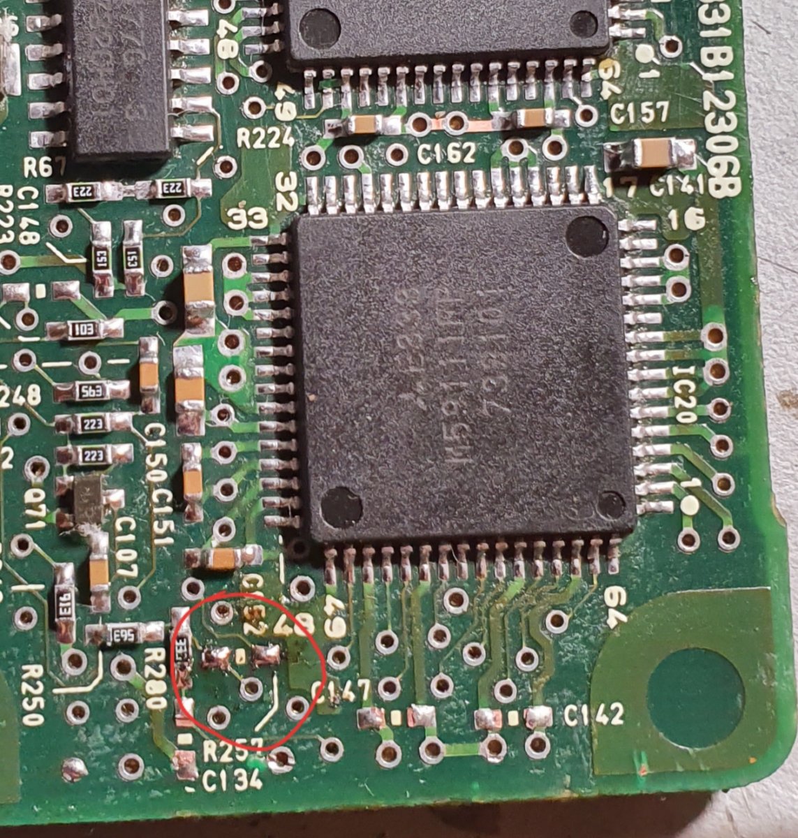

Позиции С134  С142  С147 - судя по фото  они то же должны быть.
30.01.2020 в 13:58, Ashot2009 сказал:
130 kOm
Благодарю! Прикинул или инфа точная?)
Изменено пользователем dmitry84
30.01.2020 в 14:24, nepomny сказал:
Да, их нашел, поставил
Точная. По фото
3 часа назад, Ashot2009 сказал:
Точная. По фото
А есть фото платы? Можешь выложить, если не затруднит? 130к это 134 маркировка на твоем фото? Я просто по похожей схеме находил 13к, т.е. 133.
08.02.2020 в 10:29, Ashot2009 сказал:
Спасибо огромное! Правда не заработал блок все равно. Ошибка по клапану давления...а он как раз идет через этот резюк
