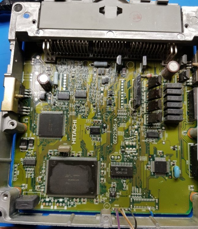

Вальнул Эбу от Nissan Pathfinder 3.5 2000 года.
В мануалах Piasini и K-tag такого блока не нашел но не опуская руки начал прозванивать контакты и понял что и группы 6 точек вторая на 165 RX третья VCC четвертая TX 166 а пятая это Watchdog 221 нога ну и минус скраю.
но все же что то делаю не так. ктагом не смог соединится с этим блоком еще пробовал собрать watchdog на таимере 555 и подключался с renesas development kit и с ним тоже не с мог.. уже эбу приобрел другои и отпустил авто. просто остался спортивный интерес.
