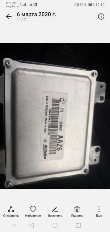

Всем доброго вечера. Собственно привалил Delco e78 Opel astra j 1.4 турбо 2011г по своей глупости, случайно зацепил шнурок и оборвал связь в начале записи. Теперь ни Chiploader ни kess не видят эбу. Launch тоже не находит, но сканматик по обд2 почему то находит блок как неизвестный. Перечитал все ветки с похожими ситуациями, и везде все заканчивается покупкой нового и привязкой, подскажите где его можно купить, заказать.

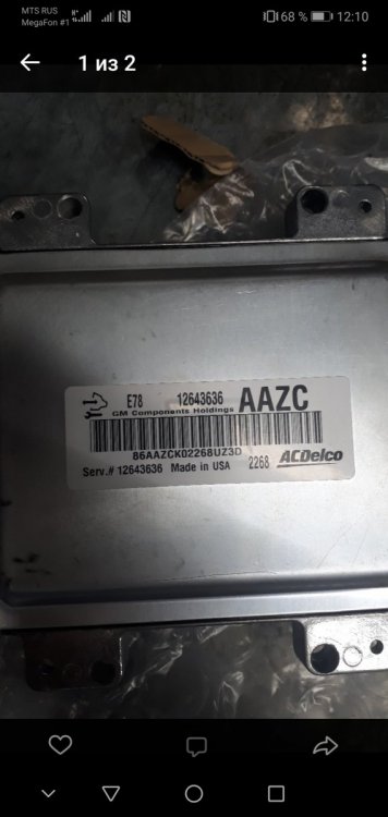

Подскажите, есть новый блок aazc родной aaz6. Стоит брать? Получится ли привязать удалённо? Либо каким оборудованием может кто подскажет. Пробовали md flasher привязать бу блок, не вышло. Тех поддержка отвечает по 1 сообщению в день.
