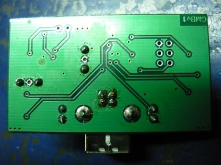

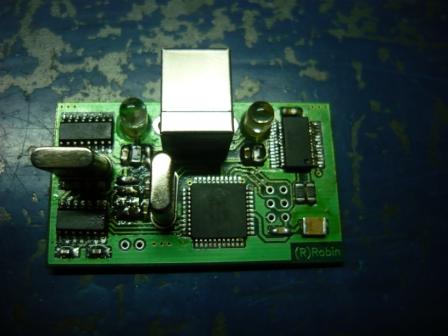

A железо у меня вот такое...
Этот с рабочего компа

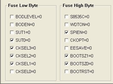

У тебя с платкой все в порядке ? Кварц и кондеры на нем правильно подобраны ? Какой прогой прошивал микроконтроллер и как выставил фьюзы ? Некоторые программаторы инвертируют сигналы. По идее тебе не помешает заглянуть в тему по гамбиту во фрикеры , т.к. все выложенное здесь ,взято оттуда .Там тему начинал Zaebasto , отметившийся сдесь во втором посту

Плата досталась с прошитой атмегой, остальное сам навешивал.

Фьюзы эти оставлять?
Точно не помню-зависит от программатора . Читай http://www.phreaker.us/forum/showthread.php?t=8246&highlight=gambit
Семен семеныч, камень был не пропаян!!!
Пропаял ему ноги и все запустилось.
