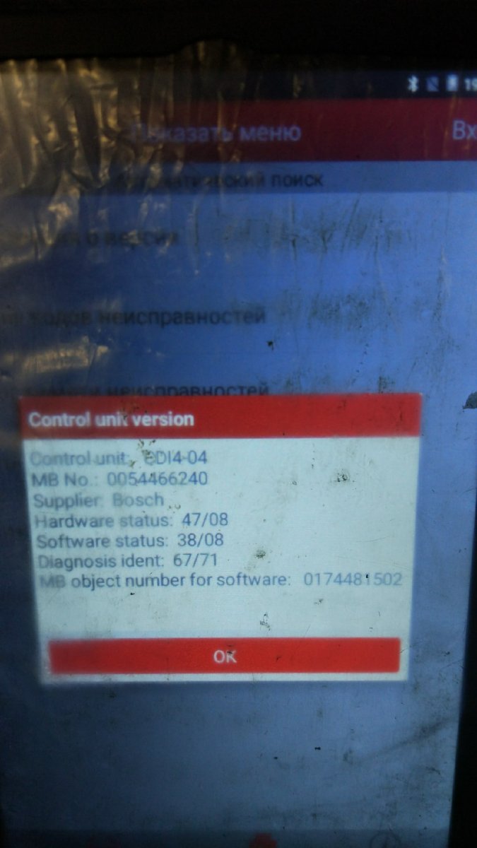

Здравствуйте, нужно поправить пробег в моторном, значение "internal odo value". клинер не хочет менять. Подскажите пожалуйста есть ли решение по обд и каким прибором. По номеру не бьется что за моторный предположительно edc16cp31, пока что до самого моторного не добрался.

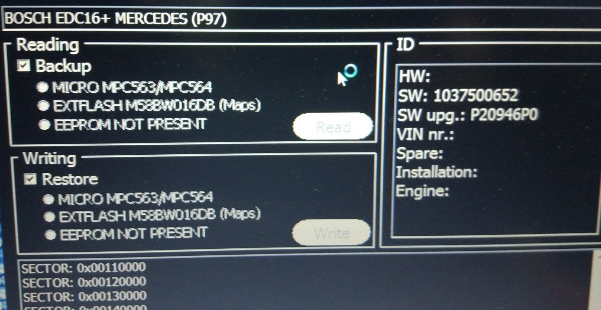

вот что вычитал ктагом, сможет кто поправить?
micro_edc16+.bin
Все ведьмой делается..

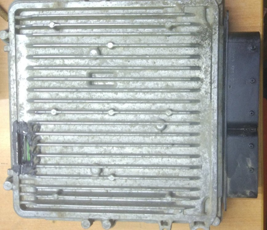

Подскажите пожалуйста здесь же епром во флеше эмулирована? Вот фото блока, пока что не вскрывал полностью
Да. Уже гора приборов сливает через разъем и вскрывать не надо. А так можно и вскрыть, делов на 10 мин.
