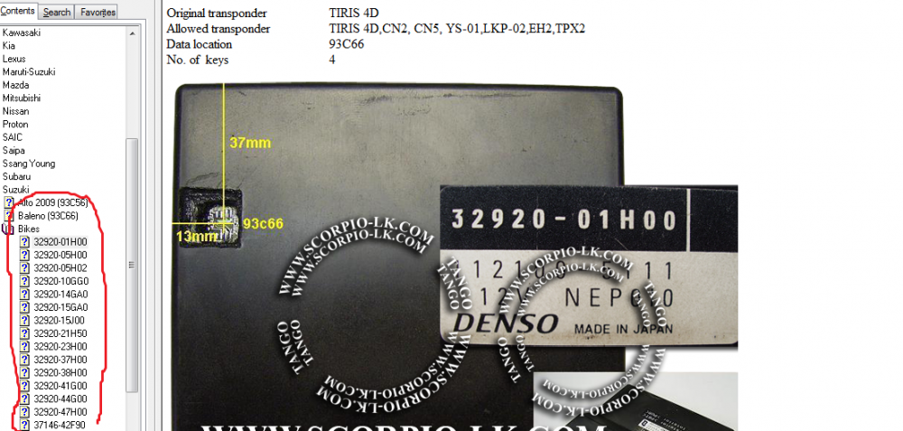

С кем пообщаться в личке по поводу чипа.Антенну купили ,чип по дампу сделали.Но мото не заводиться и что еще нет панели приборов.Может кто знает куда подключить индикатор иммо?Можно помощь платно.Дамп прилагаю ,проверьте правильно ид прописан в чипе.Чип FF18125C6C03 (4D 62) Спецификация Subaru. С чипами только начинающий я.
93с66 MOD.rar
Изменено пользователем Шурик
Чем респонде делать, есть Вди мини кей тул,зед бул мини,гамбит.
Любой прибор который может записать крипту в 4D
