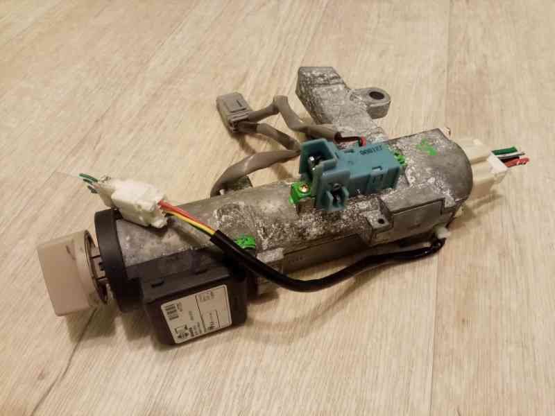

Опубликовано 1 апреля, 20206 г. comment_1218336 Такой замок? Ссылка на комментарий https://www.auto-bk.ru/forum/topic/94685-nissan-cube-z12-%D0%B7%D0%B0%D1%89%D0%B5%D0%BB%D0%BA%D0%B0/#findComment-1218336 Поделиться на другие сайты Поделиться Поделиться сообщением
Опубликовано 2 апреля, 20206 г. comment_1218389 у вас старого образца IKEY а на Z12 стоят другие Ссылка на комментарий https://www.auto-bk.ru/forum/topic/94685-nissan-cube-z12-%D0%B7%D0%B0%D1%89%D0%B5%D0%BB%D0%BA%D0%B0/#findComment-1218389 Поделиться на другие сайты Поделиться Поделиться сообщением
