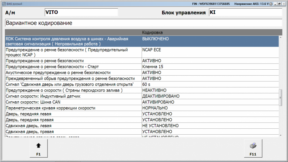

Попал в руки Вито 639. Заводишь авто, закрываешь дверь - красный значок пристегнись и пищит при езде.
В SRS в конфигурации датчики ремней водителя и пассажира отсутствуют. При подключении датчика сразу ошибка по конфигурации.
В приборке конфигурация с предупреждением. Но моя попытка изменить конфиг приборной панели заканчивается требованием от Стара получить онлайн.
Научите плиз как победить конфиг приборки дабы не предупреждала о ремнях.

SRS тоже говорит "онлайн" 😞 Пробовал в первую очередь, т.к. всегда ратую за штатное и нормальное решение.
Вопрос решился "рахитно". Хотелось навести порядок в подушках, а пришлось рубить в приборке.
Подушки  предлагают либо сделать СЦН кодирование (онлайн нужен), либо в инженерном меню - с паролем ( не владею к сожалению).
А приборная панель позволила в вариантном кодировании через инженерное меню переключить с норм NCAP на свою конфигруацию, в которой все и было сделано.
Результат: при включении зажигания значок "пристёгнутый чувак" не засвечивается вовсе. Естественно при движении и звуков никаких лишних нету.
