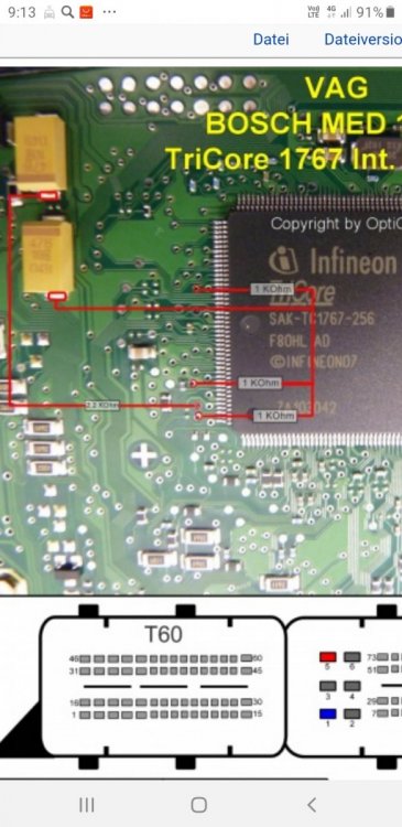

Не могу считать прошивку, пароль считал, сохранил. Подпаял бут пины 3шт по 1 Ком. Потребление 200милиампер нажимаю считать флеш, он просит пароль, выбираю пароль, выдаёт ошибку инициализации, проверьте подключение. Читал, что нужно менять версию dll но не нашёл как это сделать. Кто делал такой блок, или кто сталкивался с такой проблемой подскажите как быть, буду очень благодарен!

Все правильно пишет. Блок не в бут. Почему 3 резистора, а не 4?

 Спасибо огромное! так и сделал все пошло . в галлете хелп брал , а там 3 резстора , а надо оказывается 4 СПАСИБО!!!
