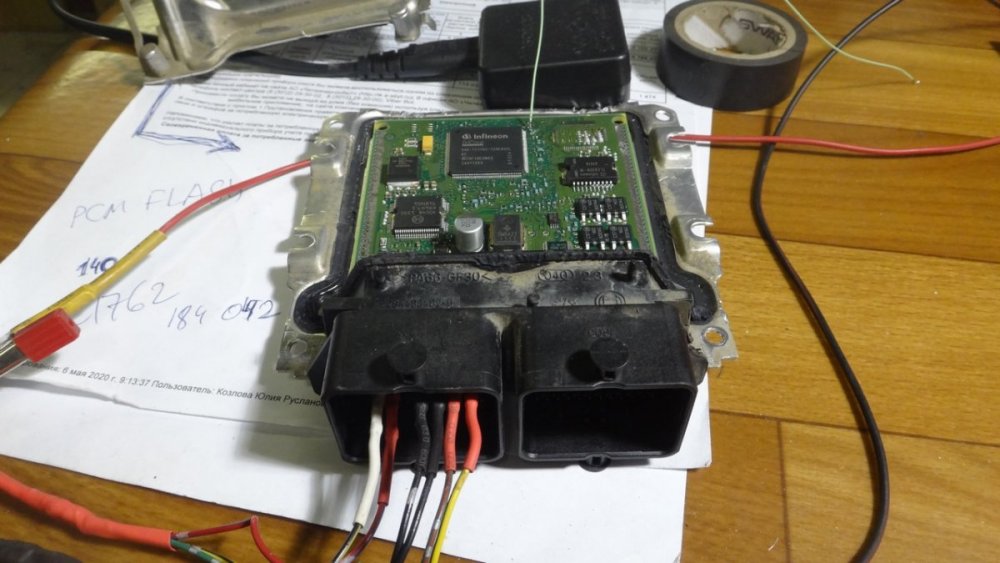

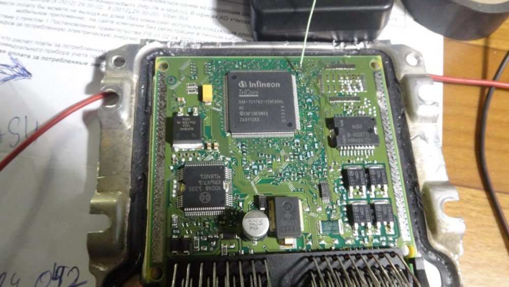

кто подскажет  чем загрузить безимовую прошивку в этот блок ? флэшером ме1797 не заливается   платными загрузчиками не богат  работа редкая  блок открыл стоит трикор тс1762

 в том и вопрос в радиусе 800 км никого ! цены на флэшеры полукосмические !нужно на потоке сидеть чтобы отбивать их !  прошивку иммоофф  нашёл- флэшер 17.9.7 пишет "НЕВОЗМОЖНО ЗАШИТЬ В ЭТОТ БЛОК " если подпаиваю 87 ногу к массе  - " нет ответа от контроллера "  по диагнозе висит ошибка P1570 — Нет ответа от АПС (иммобилайзера) или обрыв линии связи  - что не так делаю ?

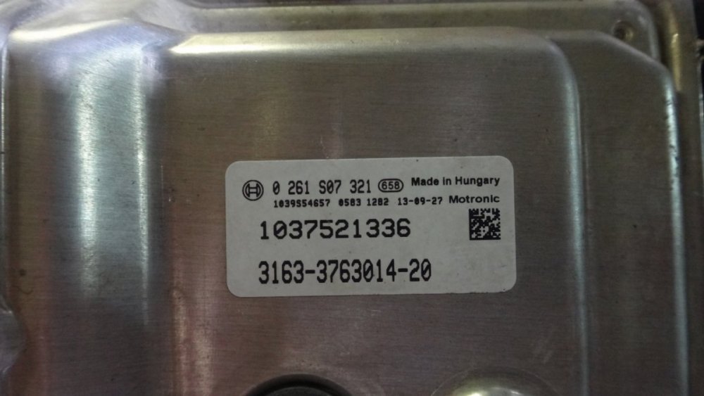

спасибо всем кто принимал участие в теме   - пришёл сканматик  2 про   псм флешер и 28 модуль ваз уаз  машина до сих пор стоит   прочитал  блок  всё ок  - кто теперь может поделиться прошивкой без опроса иммо  или поправить данную  или  какие есть варианты   кроме платных калькуляторов  ?  есть прошивка с другим обозначением  но тоже с электронной педалью можно ли её залить ?
