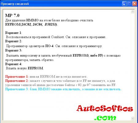

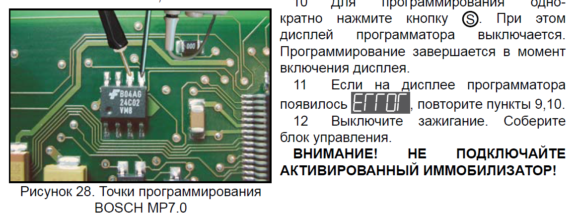

Опубликовано 17 мая, 20205 г. Всем привет, есть нива, далеко от меня, прислали моторник, нужно отрубить метку, ибо у нас их не найти в продаже, да и вообще как я понял APR4 не надежная штука. моторник вош 0261206986 eeprom 24c02, подскажите как лучше сделать залить FF или записать безимовый вариант. Всем заранее спасибо, дампы без иммо и ори прилагаю. Почему спрашиваю тк опыта с нашепромом не особо большой, да и давно это было) 0261206986 no immo.bin 24c02 niva 1.7 ecu mp7.0 eeprom ori.bin

Опубликовано 18 мая, 20205 г. Автор 7 часов назад, diagtula сказал: Это золотой тред что ли ? первая ссылка в гугле ведет на известный сайт с описанием апс4\6 и методами лечения Есть описание с вариантами, фф или очистка, я в теме спросил что лучше и закинул очищенный фаил с нета который нашел (вариантов я нашел как минимум 3 ) я их уже много по скачивал и алго у них примерно одно но не полностью, есть отличия. без пробы как сделать 100 варик? Проблема только в удаленке, если бы тачка была под жопой не спрашивал бы, а пробовал с фф и так далее. 8 человек качнуло фаил но ни один не сказал, да он рабочий и тд и тп. Ты сможешь определить свитч сажи выключен или нет в фаиле который ты видешь первый раз? Ничего перешлет моторник еще раз, будем пробовать удалённо. Тему можно закрыть!
Опубликовано 18 мая, 20205 г. Всю жизнь в этих блоках делал так: для удаления записи об иммо достаточно байты с 02 до 07 заменить на FF
