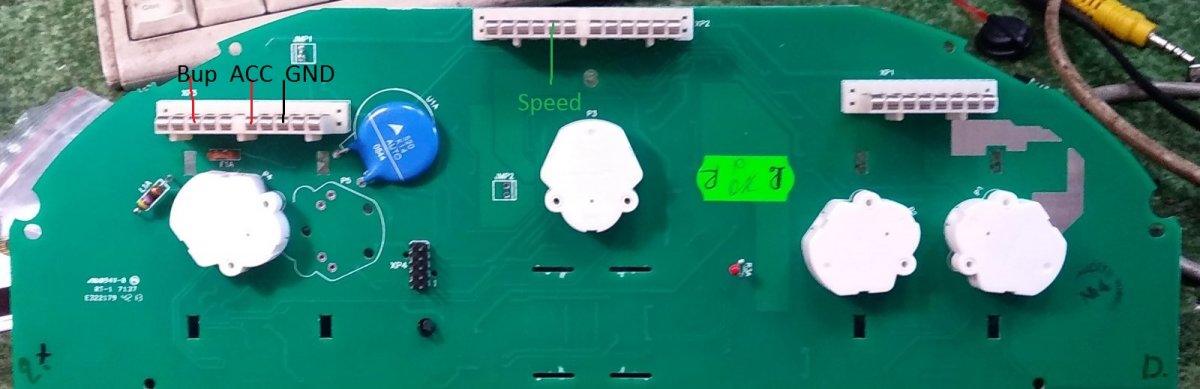

ещё интересна распиновка панели (датчик скорости). хочу поездить на столе.

Я неправильно выразился. Проехав 10км на столе все было нормально. Панель побежала на полке. Я пробую проехать ещё несколько километров, и при выключении питания, пробег меняется на последний удачно заппомненый. Завтра просмотрю 1,2,3 пин от 24с08. Есть вариант что после лежания панели на полке что-то обрывается.

Пропаял моторолу и ее обвязку. По питанию еепром поставил электролит. катаюсь на столе с интервалом в пол часа. пока работает.
