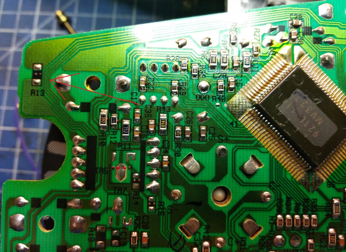

Всем доброго.
Hyundai Getz 2005 дорест, проблема с завышением фактической скорости на щитке раза в два (со слов клиента). Единственное на что пал взгляд - возможное отсутствие резистора R13 на плате, если у кого есть фотка номинала или панель под боком просьба подсказать номинал.
ДС там, х.з. бывают ли они разные, мне привезли щит. По уму надо в двиг.посмотреть скорость в движении и сравнить. На столе она едет от меандра, а как едет х.з.завышает или нет.
скорее всего он ставится опционально. есть картинка с подобной приборки (Hyundai\Getz\94003-1C050), там так же отсутствует сопротивление. клей нанесен, а элемент не установлен.
Так TR5  то же нет, а он в его цепи.
Этож гетц. там панель стоит оч недорого. подкинуть ее.
А так дефехта только два может быть в таком варианте.неправильный пересчет в панели = еепром или не тот датчик.
Можно также включить панель на столе, открыть гдс и искать данные частота - показания.
4 часа назад, Sogd сказал:
слишком много чести этой панели :)  на столе она едет, а сколько должна ехать при опред.частоте - ну его.... т.к. морячок слился и где он сегодня хрен знает. Вот и оказывай внимание принесенным в руках панелям.
То что на плате много чего не хватает - я потом глаза протер и увидел.
Очухается клиент можно будет проехаться посм.отклонение скорости по диагнозе - есть или нет, в дампе вряд ли накосячили. А так конечно овчинка выделки не стоит.
