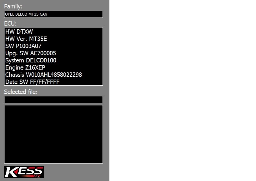

Приветствую вас, мастера и профессионалы!
Автомобиль: Opel Astra H, 2004г.
Двигатель Z16XEP, МКПП.
VIN: W0L0AHL4858022298
ЭБУ: DELCO MT35E
HW: DTXW
SW: P1003A07
VIN nr.: W0L0AHL4858022298
SW ver.:
Spare:
Engine: Z16XEP
HW Ver.: MT35E
SW upg.: AC700005
Installation: DELCO0100

Прошивка стоит модифицированная, со слов хозяина, я ее прикрепил, считана KESS.
Другая, якобы сток, взял ее с нашего сайта, залил, на ней и крутил температуру, соответственно 112 градусов и только первая скорость.
