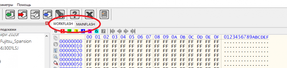

Вот оригинал, делает их отлично.
Воркфлеш в 016? Вы что пили, стесняюсь спросить? )
Да я просто внимания не обратил !  про этот проц имел ввиду ,  MB91F061BS  . там вообще еепром  стоит мсоп  с66   еепром  достаточно !
Hyundai i40_167398т._ с66_мсоп.bin
