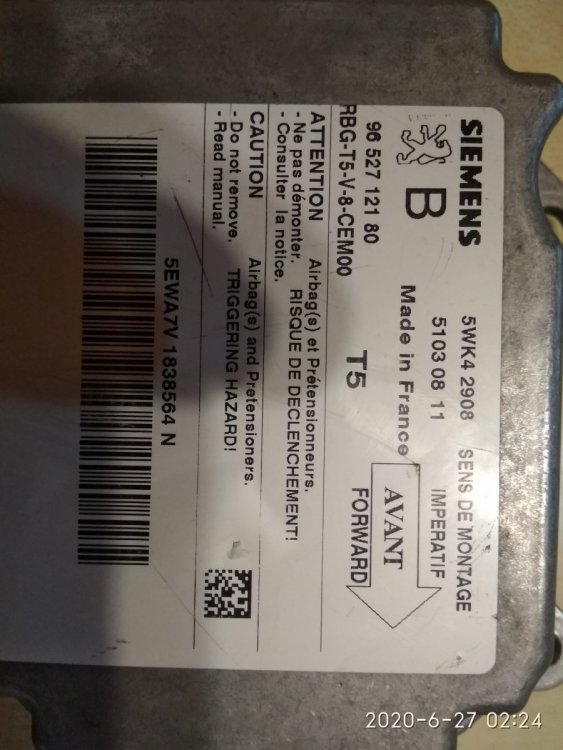

Приветствую. Приехал пыжик, с ошибками по водительской подушке. Выяснилось, что оборвана лента в подрулевом. Новой пока нет, клиенту значок айрбэк глаз мозолит,  пробовал ставить резисторы (смд) непосредственно в блок от 2-х до 10-ти ом, ошибки (обрыв или короткое замыкание) остаются. Вопрос такой: какие точно нужны резисторы, чтоб не дергаясь рыть дальше (если понадобится)

И еще забыл блин: Клиент клянется, что подушки никогда не срабатывали, (купил такую), при повороте руля индикация подушек раньше иногда гасла, в еепром пока еще не лазил.

в подушку водителя идут два контура на каждый вешать по 4 ома

Проще отключить лексией

Два контура видел, спасибо! Лексией попробую тоже (я про неё и забыл, читал через WOW)

Спасибо откликнувшимся! Запаял резюки на 3.9 ом,  один на 1. 2-й, другой на 20,21-й контакты блока, все пошло. Самое интересное накануне ставил 3,3 потом 5,1 ом- нифига не прокатило, а 3.9 и 4,1 как-то пропустил🙂 До лексии и РР2000 так и не дошло (лень было устанавливать, давно пользовал последний раз). Тему можно закрывать.
