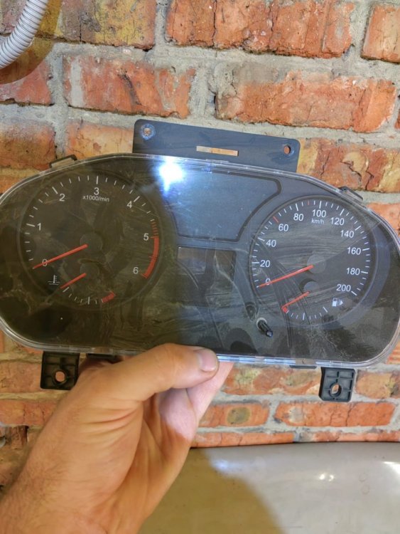

Здравствуйте. это панель с нивы 21230-3801010-17-0 можно по-5 ее сделать?
к пинам по очереди подключаю 1 щюп, выбераю пункт АП 16pic. результата нет.
Кто делал эту панель? поделитесь как с ней справиться!?

а с чего Вы решили , что панель не пике?

Фото задней крышки  сфоткай !  и лицо щитка

пожалуйста

18 часов назад, phantom сказал:
с таким же номером есть панель на пике, вот я и подумал что эта тоже на пике
https://www.auto-bk.ru/forum/topic/95521-niva-21230-3801010-17-0-pic16f886/page/2/#findComment-1271401
разобрал только 1 микросхема

кто нибуть делал такой щиток?

не делаеться
вариант поменять на другой

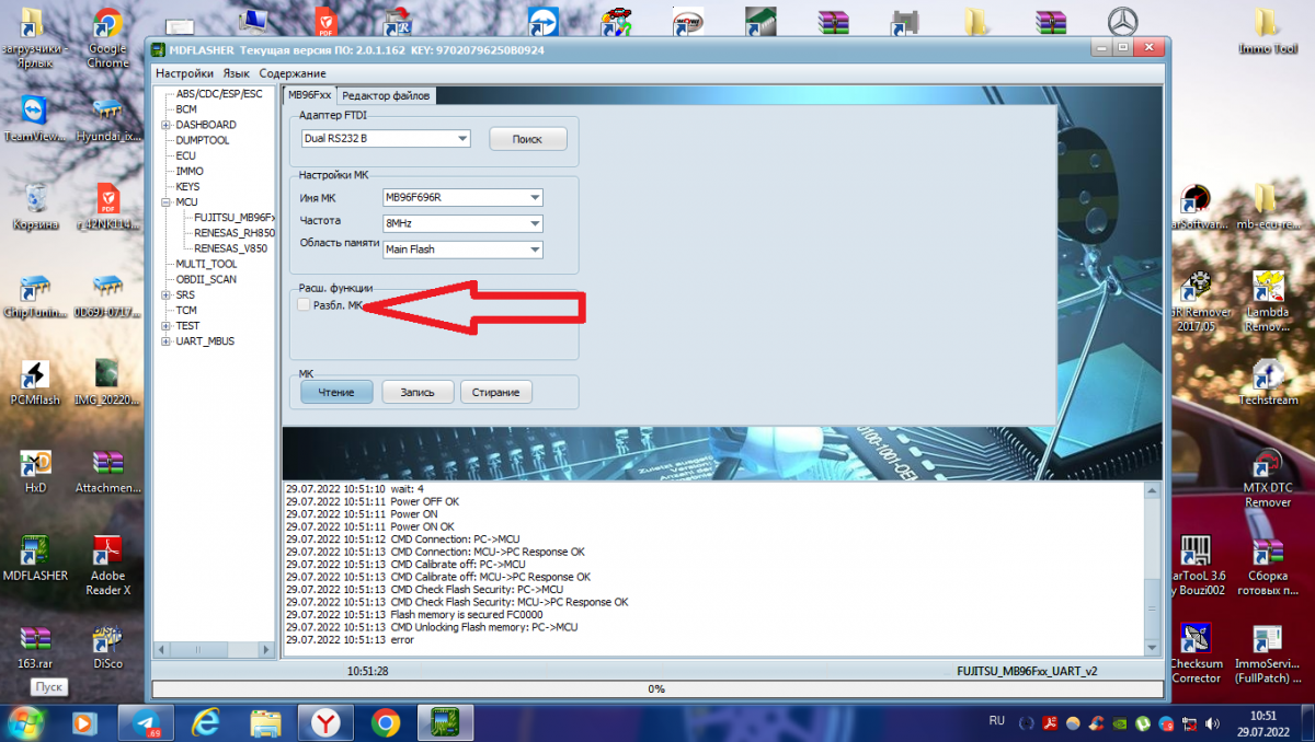

на 96F696 ?

15 часов назад, костя1987 сказал:
Первый раз такой щиток вижу ! сколько нив было свежих кроме атпп все делались ! а какой год выпуска у нивы ? всё увидел это с 2021года пошли такие щитки ! свежие щитки ителма делаются без проблем , а вот с этим засада ! как и атпп  , меняй его , а этот продашь

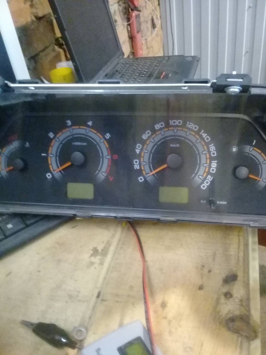

Различие визуально видно что бы напрасно не разбирать !

на 96F696 ?
этот проц md флешер сделает?
Попробуйте, узнаете.  У меня уже лежит панель от уаз. Жду с моря погоды.
