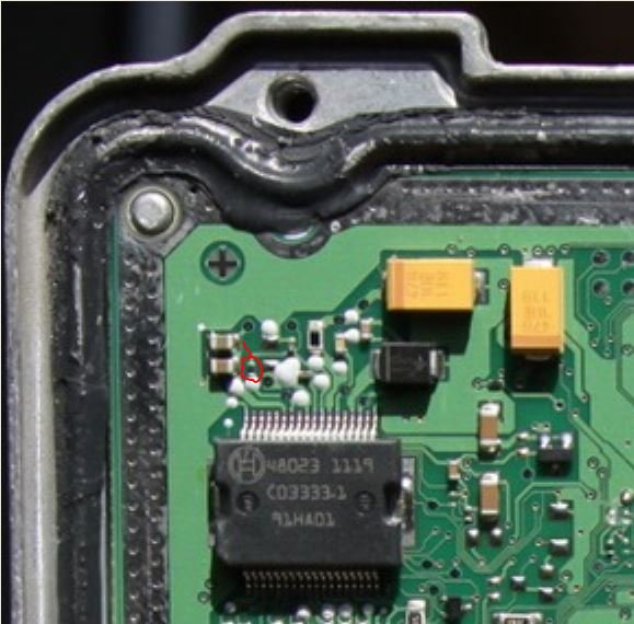

EDC15CP20 снес резистор. Нужен номинал.
Всем привет. VW T5 2.0 edc17cp20. При вскрытии снес резистор возле 48023. Кто сможет подскажите пожалуйста номинал.
Резанул дорожку - звонится 2.59 кОм.
Спасибо. ХЗ. Поглядел схематически и кабы решил что должен быть 300 - 100 Ом. Поставил 300 Ом. Работает. Оригинал и тюновые прошивки прилагаю.
