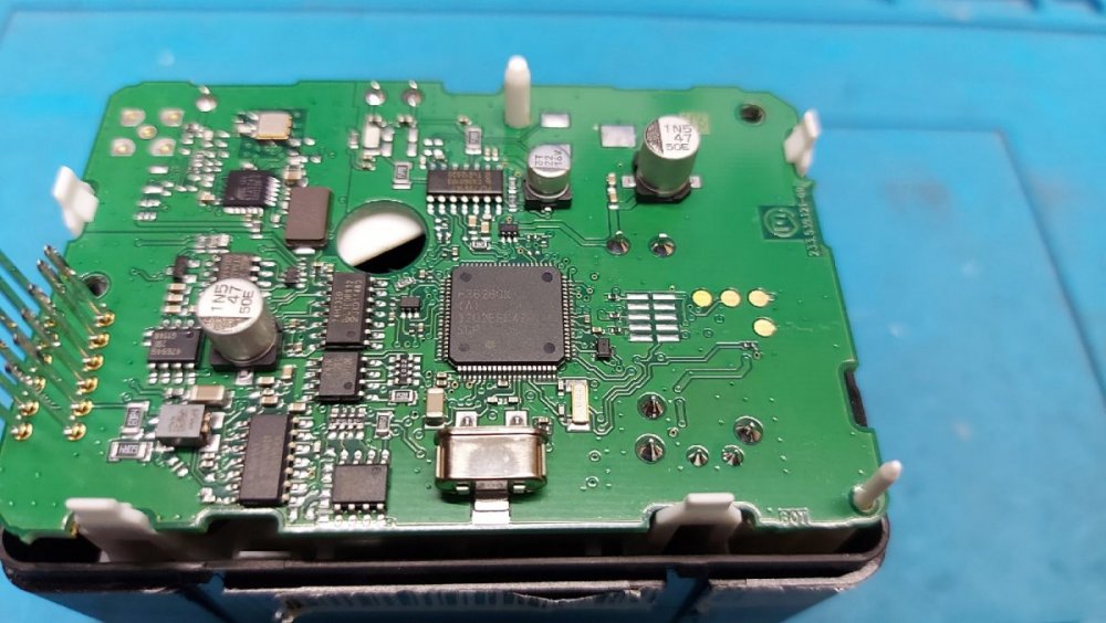

Опубликовано 19 августа, 20205 г. В замке nec,задача заменить замок,абритус пин вытянул,заменить на новый могу им,но новый замок не менее 50 тыр.,б\у 7 тыр.Чем писать\читать nec f3626gk?
Опубликовано 19 августа, 20205 г. Автор ((((Вот на него то и есть подозрение,машина ведет себя интересно,не всегда откидывает защелку и в то же время включает стартер,заводится и глохнет,но если внимательно понаблюдать,то иногда и с защелкой все в порядке,но все равно заводится и глохнет,бывает и стартера нет,но если машина стоит на солнце и в салоне прогревается неподетски все становится нормально. Казалось бы банальный непропай,но не вижу ничего пока под микроскопом,пропаяю конечно,посмотрим,прогреть всю плату не получится,она на пластике стоит и снять ее не вариант,кстати снять сам замок еще та жопа))))
Опубликовано 20 августа, 20205 г. Посмотрел сейчас - такой замок читал, писал оранжем. Все норм. делай
Опубликовано 31 марта, 20214 г. Автор Он не возвращался,но звонил,проблема осталась,хотя и проявляться стала очень редко,дилер заменил ему замок,больше он не звонил))))
Опубликовано 31 мая, 20214 г. Купили с ебэя замок. На конце была другая буква и внутри был проц 3629, в родном 3626, но dflash у них одинакового объема, поэтому чудом замок подошел.
