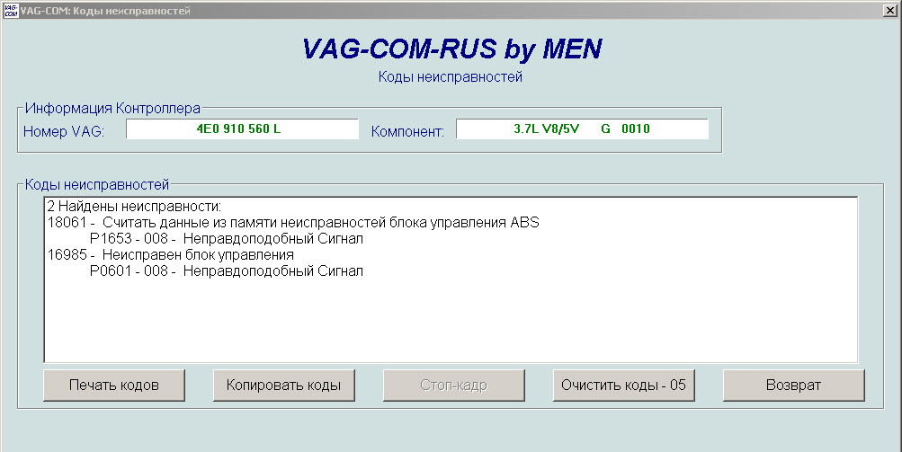

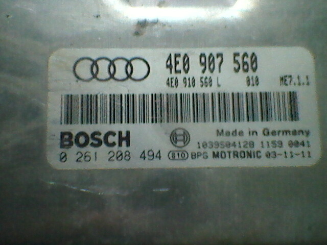

Всем доброго дня! Розыскивается пара флэш+епром для авто AUDI A8 3.7l 2004g ME7.1.1 Пытался на авто сделать е2 залил тюнинг файл в бот моде, через розетку галлето2 отказалась делать, машинка проехала примерно 100км и не заводится, появилась ошибка блок управления не исправен, сработала так сказать тюнинг защита. т е неверный чексум. в епроме я так понял сейчас какаято бяка записана поскольку эта ошибка весит.
Так что выручайте ребята у кого есть эти файлы!
не нужны эти файлы. Достаточно прочитать свой еепром и поправить его.
Но это при условии , что в флеше все КС посчитаны верно.
Кидайте еепром в личку - поправлю
завтра блок передадут мне , машина 100км от меня, выложу епром, прошивка стоковая будет.
