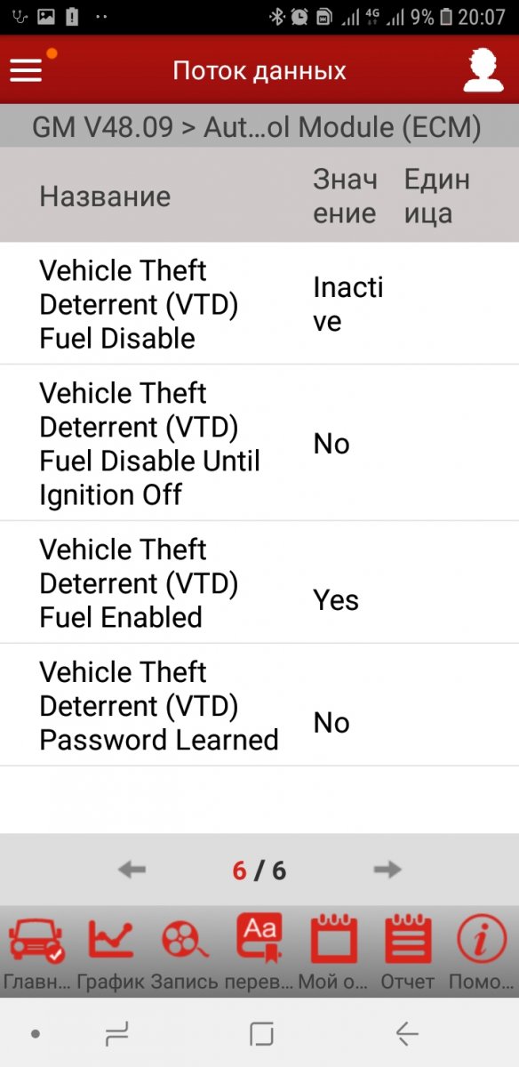

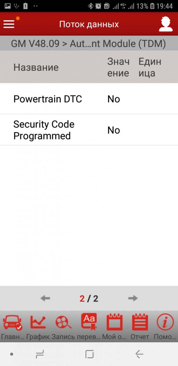

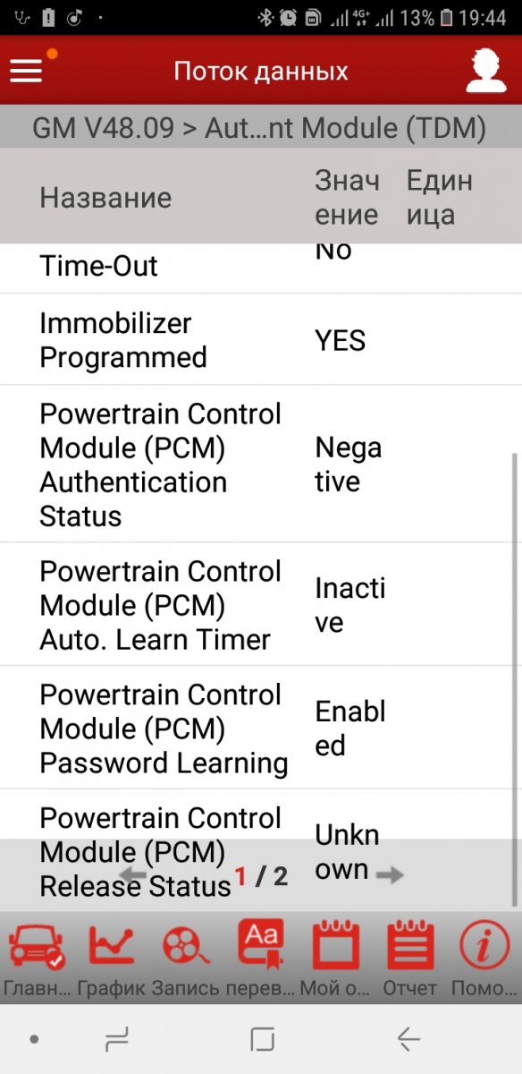

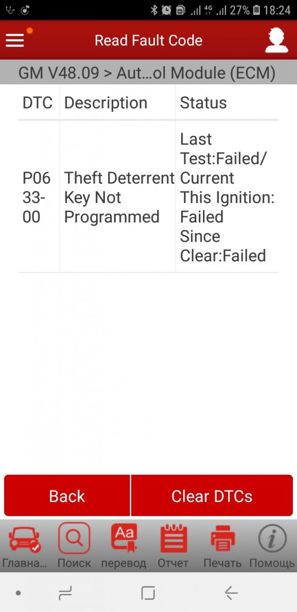

Здравствуйте. Chevrolet Tahoe 2012 потеряшка. Ключ по личинке нарезали. Ключи программируются нормально, ошибок в иммо нет, значек иммо гаснет, разрешение на запуск есть, но нет запуска, стартер не крутит. В моторном висит p0633, но это вроде как нормально до первого запуска. В данных иммо запрос на стартер есть, но в данных ECU управления стартером нет. Замыкание реле стартера запуска не даёт. Может процедура какая то особенная? Программировал несколько раз, результат один.
Пробовал по совету отстаивать 2 раза по 10 минут, не помогло.

PCM Authentication status - negative
this iginition - failed
Или синхра или как в опелях ключ в эбу должен "отметится"

Нет, клемму скинуть нужно было.
