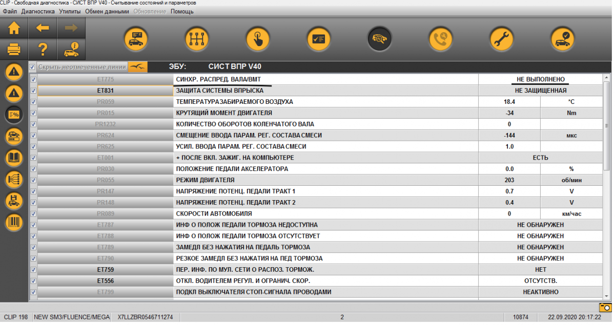

  1. Добрый день . Машина Рено Флюенс 2012 года , МКПП на днях подключал Клип к ней и заметил , что он ( клип ) показывает в считывании состояний и параметров то , что СИНХР.РАСПРЕД. ВАЛА/ВМТ - НЕ ВЫПОЛНЕНО . Знающие люди помогите разобраться в этом . Где копать , или как сделать чтоб в клипе было выполнено ? При этом машина заводится и работает без каких-либо нареканий .

ты двигатель запусти и посмотри
59 минут назад, андрейzkf сказал:
Посмотреть считывание состояний и параметров в клипе на заведенном двигателе ? А разве так можно ?
да
он должен выдать выполнено
1 минуту назад, андрейzkf сказал:
да
Спасибо , хорошо попробую .
1 час назад, michal.7 сказал:
Действительно , завел двигатель и стала ВЫПОЛНЕНО .

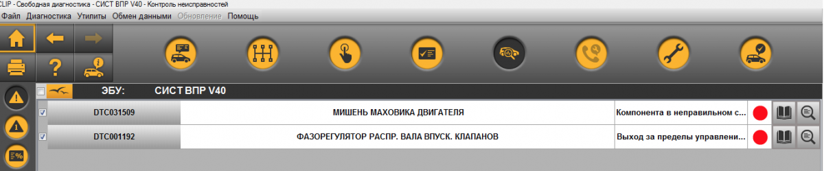

Еще возникали ошибки Мишень Маховика Двигателя и Фазорегулятор Распред . Вала Впуск. Клапанов . Мишень Маховика исправил , а вот с Фазорегулятором Распред . Вала ошибка периодически повторяется .
Начал по рекомендации Клипа проверять и сразу столкнулся с неясностями . Клип предлагает проверить предохранитель F14 - прибор 1337 , непонятно , где этот предохранитель , и что за прибор 1337 ?
