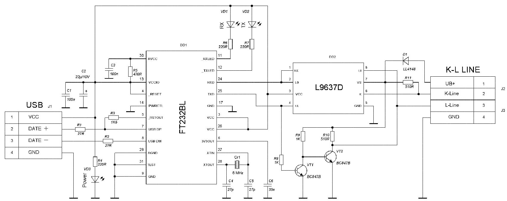

Ну вот .Собрал и оттестил девайс под названием K-L-Line адаптер,что можно сказать,устройство рабочее.Отлично работает с чиплодырем1.96,проверил на блоках Я7.2 и М7.9.7+схему и дрова прилогаю
CDM20602.zip
