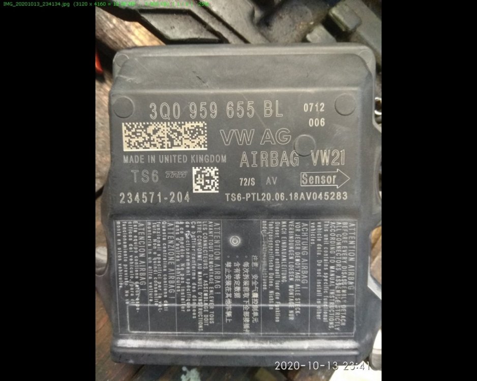

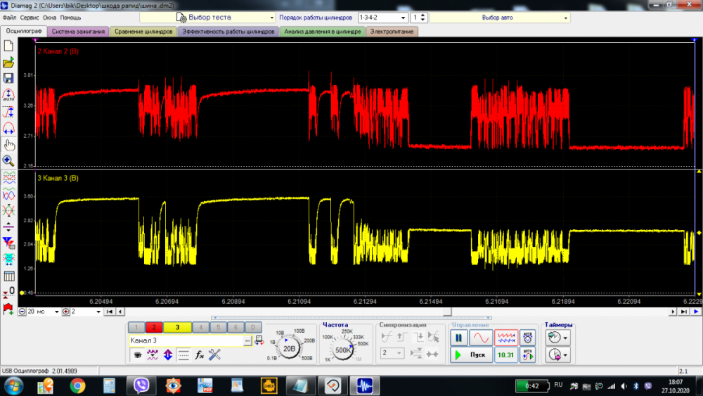

машина перевертыш, после восстановления пригнали ко мне. блок подушек не отвечает васе диагносту, мало того наводит шороху в кан шине.если подключен то в блоке шин возникает ошибка что шина в однопроводном режимеspacer.pngspacer.png, это так  блок намекает на замену после краша или это неисправность электроники блока подушек? хозяин говорит носил блок спецам и те сказали что сам блок живой  - не похоже как то.... TJA1057 менял - картина не меняется.

пускай притащит блок с разбора и подключи выййдет на связь,  сам понимаешь если   что дальше будет если он денег жмотит пусчай бегает, если не жадный сам сгоняй, знакомые должны на разборках быть
просил узнать - такой на разборе 25 тыс стоит в неизвестном состоянии и в другом городе, а новый 30 у официалов. рад бы сгонять... подскажите кто знает - как ведет себя блок подушек с крашем? выходит на связь при диагностике ?

Не ищи неисправных компонентов там не найдёшь в твоём случае стоит проц spc от туда ноги растут))))
