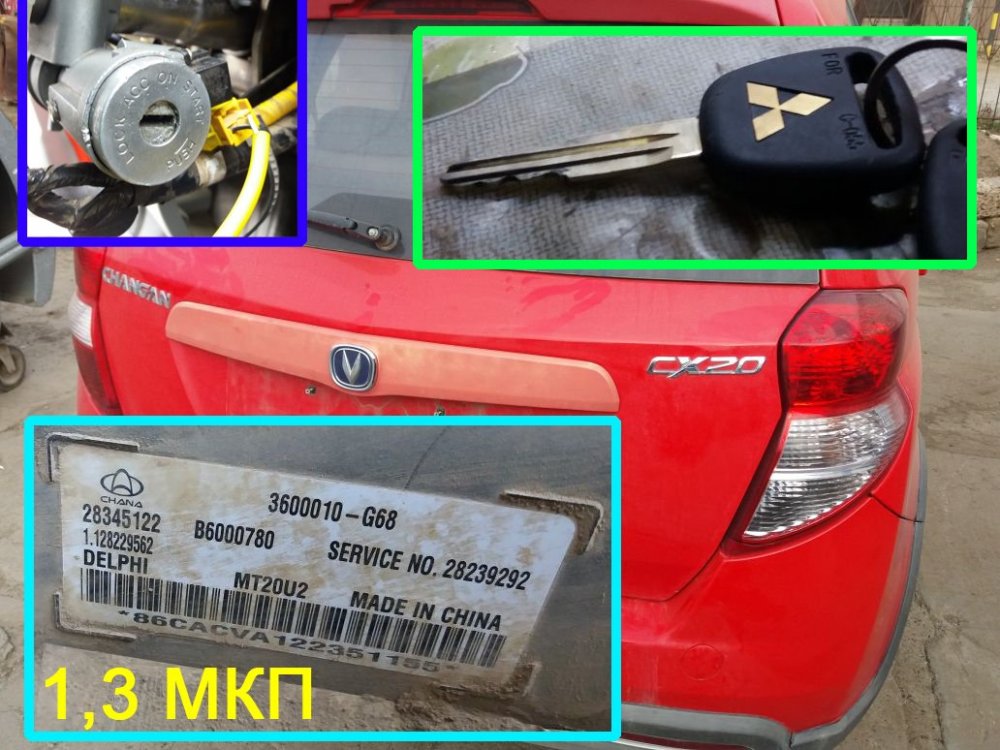

Опубликовано 29 октября, 20205 г. comment_1232055 Changan CX20 1.3 МКП 2012 г. потеряли все ключи (механику сделали) .На замке нет антены! Ключи - пульты охранной сигнализации - на оригинал кей обещали найти ! Но проблема в том, что открывали авто путем разбития бокового стекла! сигнализация заблокирована - сказали , что брелки не пропишу, пока не снимется с охраны . Замкнутый круг какой -то ! Я вот подумал, тогда проще купить блок "охранки" с ключом (ведь должны же быть они на разборах) и все дела ?! Кто делать и как в подобных случаях? подскажите ! или может как то разблокировать можно? Или подскажите где такой заказать можно? Так мельком поспрашивал нет ...таких тачек! Ссылка на комментарий https://www.auto-bk.ru/forum/topic/96345-changan-cx20-13-%D0%BC%D0%BA%D0%BF-2012-%D0%B3-%D0%BF%D0%BE%D1%82%D0%B5%D1%80%D1%8F%D0%BB%D0%B8-%D0%B2%D1%81%D0%B5-%D0%BA%D0%BB%D1%8E%D1%87%D0%B8/ Поделиться на другие сайты Поделиться Поделиться сообщением
Опубликовано 29 октября, 20205 г. comment_1232058 Видимо нужно нулить бодик или его менять . Ну или так пробовать . Бодик может сразу продаваться с пультами. Изменено 29 октября, 20205 г. пользователем balakovo Ссылка на комментарий https://www.auto-bk.ru/forum/topic/96345-changan-cx20-13-%D0%BC%D0%BA%D0%BF-2012-%D0%B3-%D0%BF%D0%BE%D1%82%D0%B5%D1%80%D1%8F%D0%BB%D0%B8-%D0%B2%D1%81%D0%B5-%D0%BA%D0%BB%D1%8E%D1%87%D0%B8/#findComment-1232058 Поделиться на другие сайты Поделиться Поделиться сообщением
Опубликовано 29 октября, 20205 г. comment_1232060 Как то на китайце (вроде черри) просто залез ланчем в бодик (если так можно его назвать) и сбросил его- машина снялась с охраны. Ссылка на комментарий https://www.auto-bk.ru/forum/topic/96345-changan-cx20-13-%D0%BC%D0%BA%D0%BF-2012-%D0%B3-%D0%BF%D0%BE%D1%82%D0%B5%D1%80%D1%8F%D0%BB%D0%B8-%D0%B2%D1%81%D0%B5-%D0%BA%D0%BB%D1%8E%D1%87%D0%B8/#findComment-1232060 Поделиться на другие сайты Поделиться Поделиться сообщением
Опубликовано 29 октября, 20205 г. Автор comment_1232064 1 час назад, S0L0 сказал: Как то на китайце (вроде черри) просто залез ланчем в бодик (если так можно его назвать) и сбросил его- машина снялась с охраны. во лайнчем не пробовал! спасибо отпишусь! Ссылка на комментарий https://www.auto-bk.ru/forum/topic/96345-changan-cx20-13-%D0%BC%D0%BA%D0%BF-2012-%D0%B3-%D0%BF%D0%BE%D1%82%D0%B5%D1%80%D1%8F%D0%BB%D0%B8-%D0%B2%D1%81%D0%B5-%D0%BA%D0%BB%D1%8E%D1%87%D0%B8/#findComment-1232064 Поделиться на другие сайты Поделиться Поделиться сообщением
