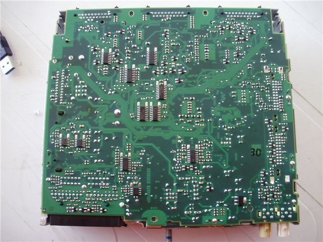

VW Radio Navigation System VWZ1Z7 помогите с точками подключения FIS
помогите пожалуйста с определением контрольных точек FIS, плата от магнитолы VW Radio Navigation System VWZ1Z7 (7 612 002 016). нужно считать дамп для разблокировки.
с контактами разобрался, дамп считал, а как из него код получить не пойму, может кто поможет или дайте ссылку пожалуйста где почитать как это сделать.
24C32_20201111_170319.BIN
F9 0F E7 B0 81 FE 4D 46 00 00 00 00 00 00 00 00
код криптован...Две цифры на выбор.Остальное сам.
1 час назад, Taras+ сказал:
 а можно пожалуйста подробнее, что значит две цифры на выбор. Я электронщик, но в другой области, с такими вещами дело не имел никогда, вот один раз понадобилось, поможите чем можите :))
2 часа назад, panker75 сказал:
Код 1хх8, полный в личке
