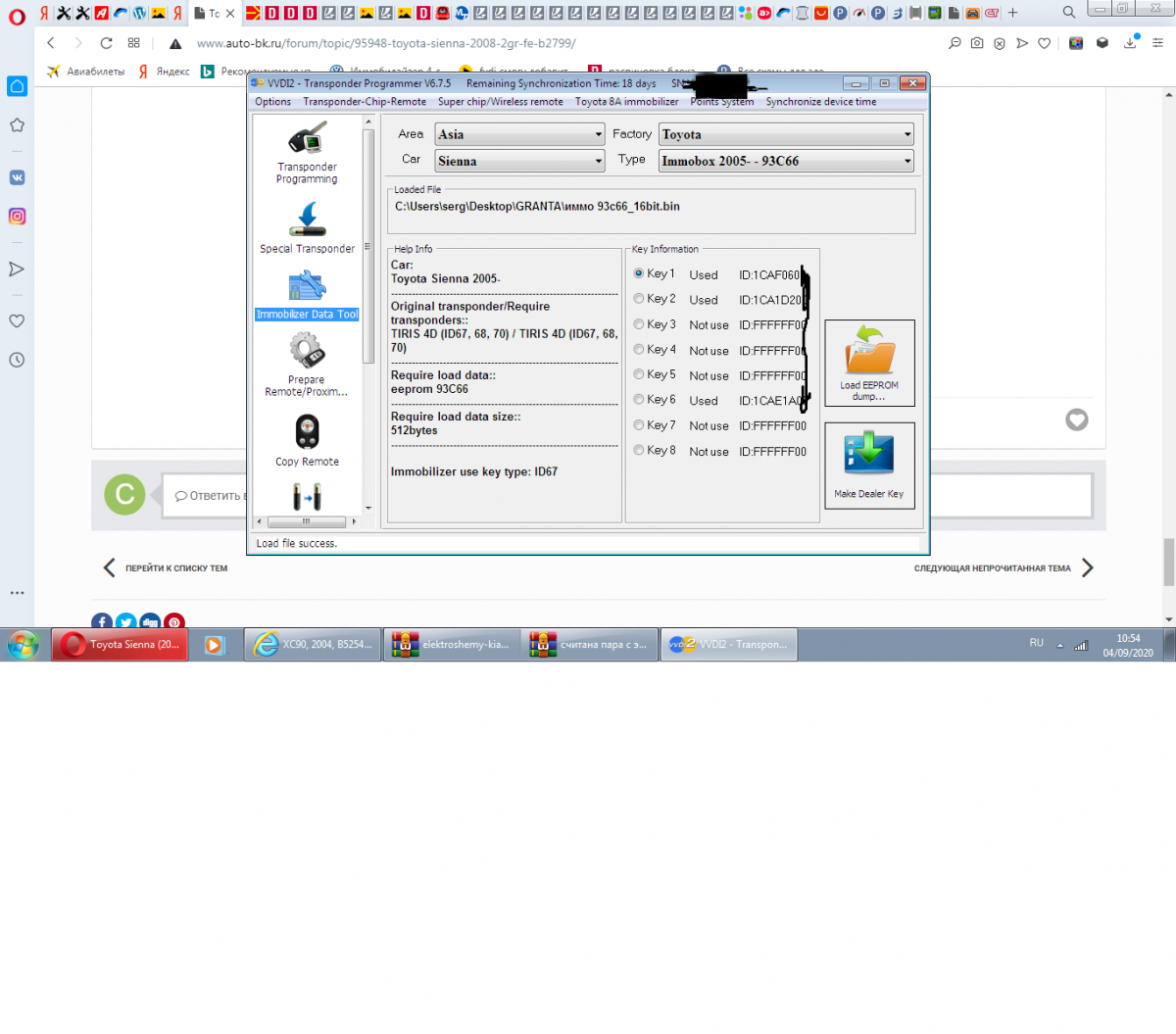

93с66 ?
попробуйте пожалуйста этот дамп
спасибо
ory 8 bit.BIN
vvdi2 дамп принял.пин показал,2 ключа
Изменено пользователем andronepola
Так и есть 2 ключа в наличии
