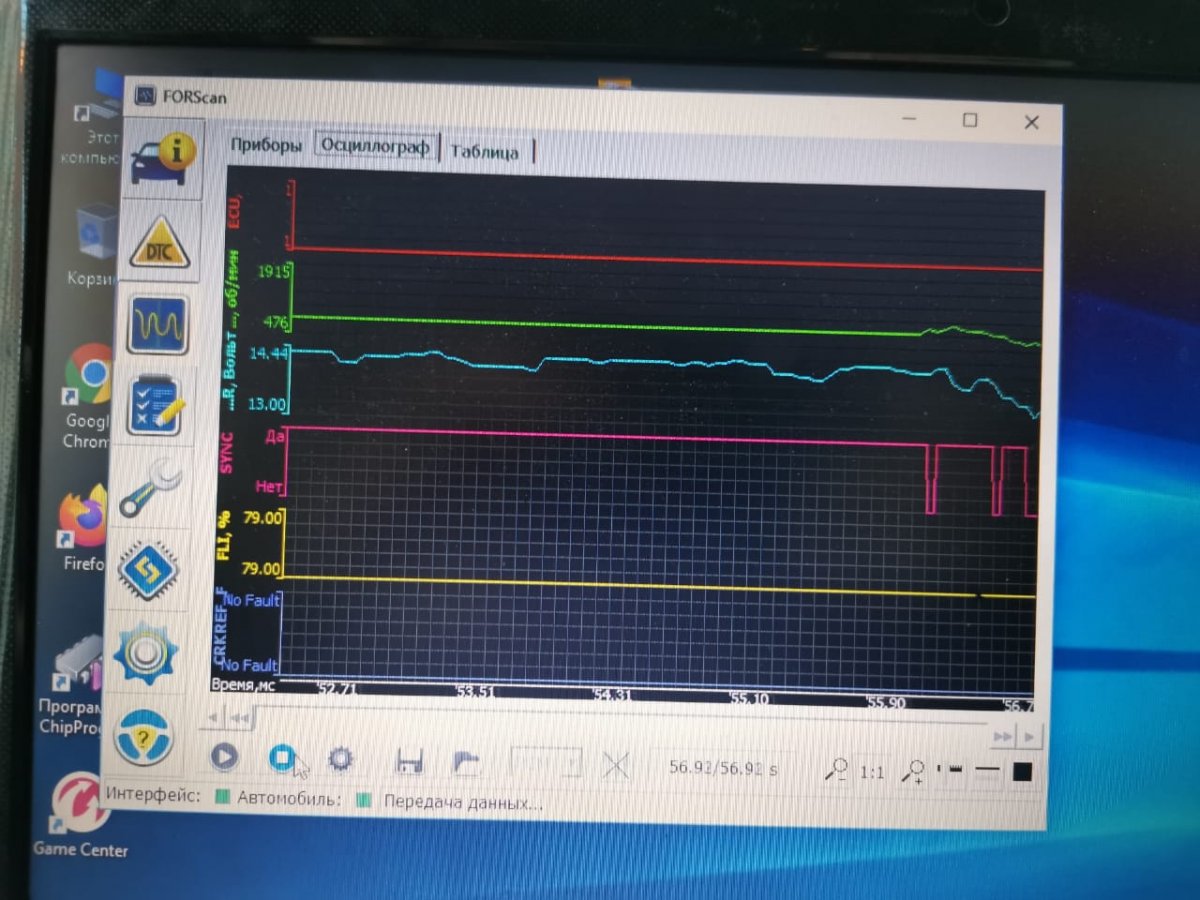

Доброго времени всем. Возникла такая проблемма с моим Транзитом, как попадаю в  сырую погоду, он глохнет и не заводиться пока не просохнет. Делал диагностику ошибок нет. Сейчас заводиться и работает вроде бы нормально но как только начинаешь резко поднимать обороты, мотор начинает как будто троить и глохнет. Смотрел уже и ДКЛВ и ДРВЛ (подключал осцилограф) не могу разобраться куда ещё копать может кто натолкнет. Форсканом смотрю что проблемма получается как только идёт сборс sync. Может кто сможет мне помочь. Сильно не ругайтесь, может где то я туплю.

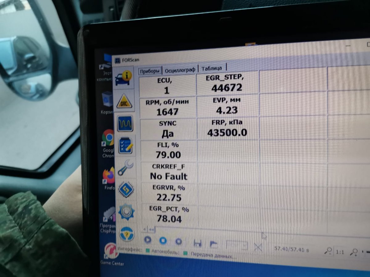

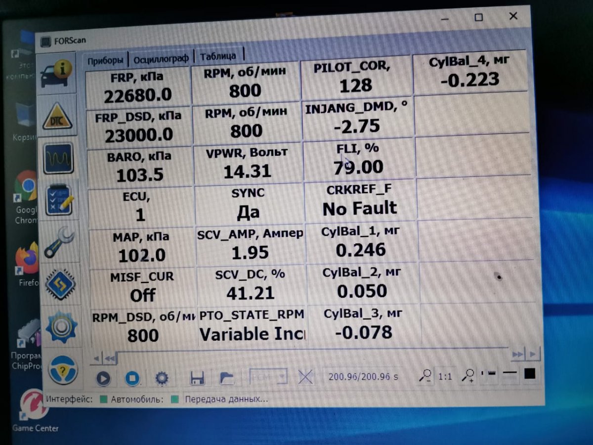

Tranzit заднеприводный 2.2 мотор ЭБУ слева под крылом. Давление в рамке смотрел все гуд. На фото видно.

У вас давление в рампе гуд, когда машина работает, я имел ввиду при прокрутке стартером когда нет запуска.
Вот фото во время прокрутки стартером.
Здесь нет импулься на форсунки.
Как пропадает SYNC так нет импулься на форсы.Sync пропадает хаотично.
Смотрите ДКВ, металлическую стружку на нем, маховик. Характерно проявляется отсутствие синхры в виде отключения стартера через 4 сек.

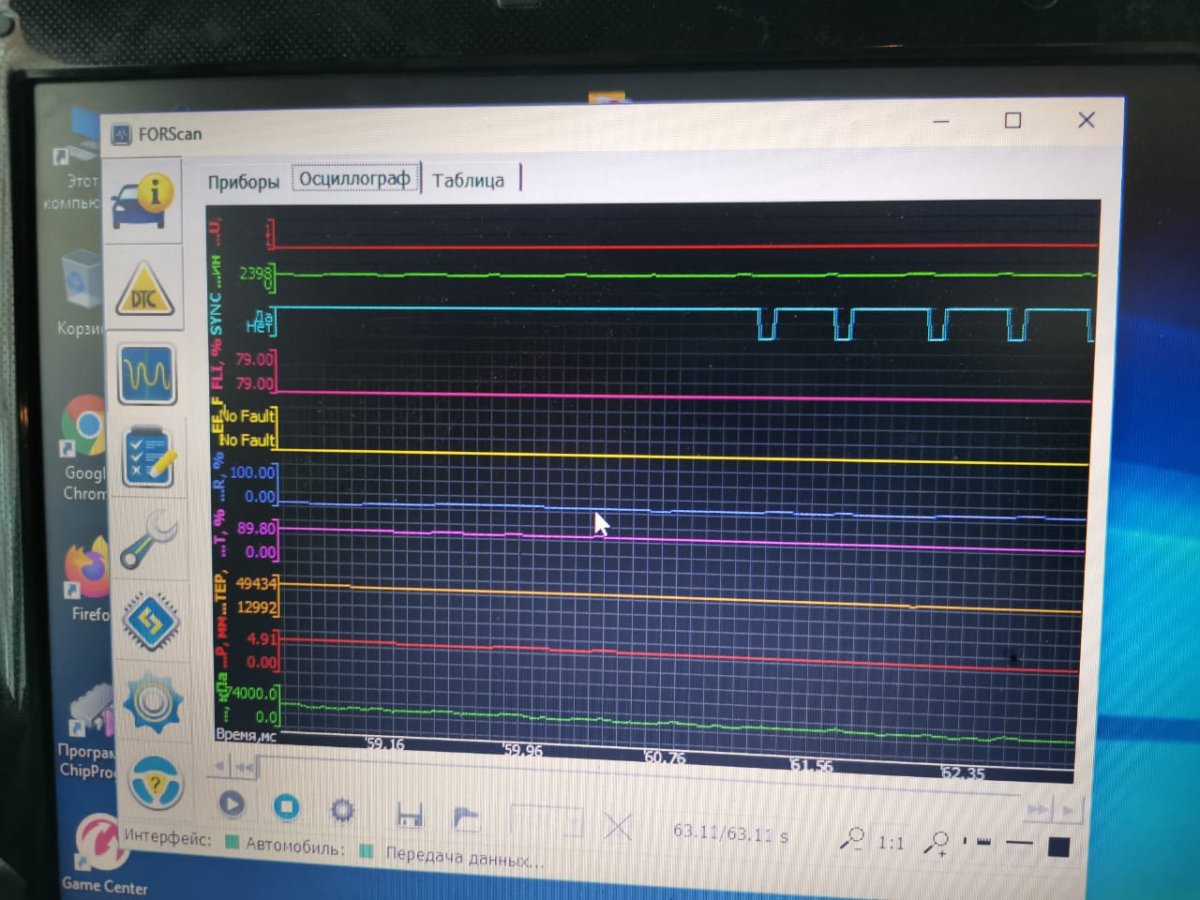

Смотрел осциллографом ДКВ и ДРВ вроде все сигналы ровные.Потом фотку сюда прикрепляю.
11 часов назад, SSM84 сказал:
А это ?)))
Было подобное, хоз своими граблями кривыми откручивал клапан аварийного давления в рейле, и каким-то образом надломил разъем дпрв у его основания, сигнал также пропадал хаотично.
