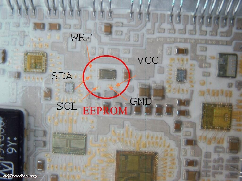

Всем привет.Прошу помощи,можно платно,нужна замена моторного.Приобретен донор 0261206276,идентичен оригинала.Как привязать ЭБУ?С оригинала есть только иденты софта.

Поправить епром в моторном

18 минут назад, den5 сказал:
Я это понимаю,но как его прочитать?
https://www.auto-bk.ru/forum/topic/96794-fiat-bravo-1999%D0%B3bosch-%D0%BC155/#findComment-1236358
24c16 внутри, по i2c

Читал. Иголочками к точкам прижимался.
вот это да! очень не удобно!!! но всеже можно.
https://www.auto-bk.ru/forum/topic/96794-fiat-bravo-1999%D0%B3bosch-%D0%BC155/#findComment-1236374
Брусок пластилина в помощь использовал.

Так flash можно вычитать. Eeprom читал вот так :

Мужики не ссорьтесь.Естественно еепром пересадить на данном блоке не возможно.Блоки отдал,оба блока вскрыты были уже и гель нарушен,и донор вообще не выходит на связь.
https://www.auto-bk.ru/forum/topic/96794-fiat-bravo-1999%D0%B3bosch-%D0%BC155/#findComment-1236393
При работе с данными блоками надо иметь ввиду что выходной транзистор не соединён с VCC а значит подтяжка к вцц обязательна и это должно быть 10ком (там принцип почти как у лвдс то есть транзистор тянет выход на землю из 3го состояния который должен быть подтянут к вцц снаружи)
а значит внутренняя подтяжка + подтяжка в программаторе дадут отличный от 10ком результат и ничего не прочитается
я уже писал это 100500 раз но всё же
