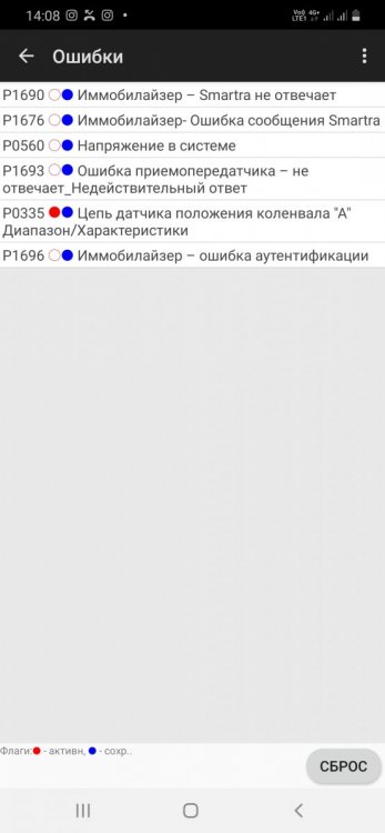

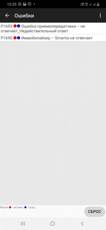

Здравствуйте, Hyundai Tucson 2008 бензин 2 литра, не заводится. Со слов клиента машина работала, заглохла, потом перестала заводиться. Была ошибка низкое напряжение Smartra. Было проверено главное реле, окислы устранены, провода вынесены в отдельное место, хорошо пропаяны, но это не помогло. Поверил по схеме, проводка цела. На машине подсел аккум, я при попытке прикурить ключик на приборке появляется, но авто не заводится. Нет искры, насос, форсунки работают. При повторной диагностике появилась ошибка по датчику коленвала. Датчик заменил результата нет и появилась ошибка по приему передатчику. Я так понимаю вышел из строя блок Smartra. Как это можно решить? Заранее спасибо
Да сколько угодно решений. От и до. Замена, ремонт, удаление и т.д. Машина простая все решения доступны. Как клиент платить будет.
Накачка на замке есть?
