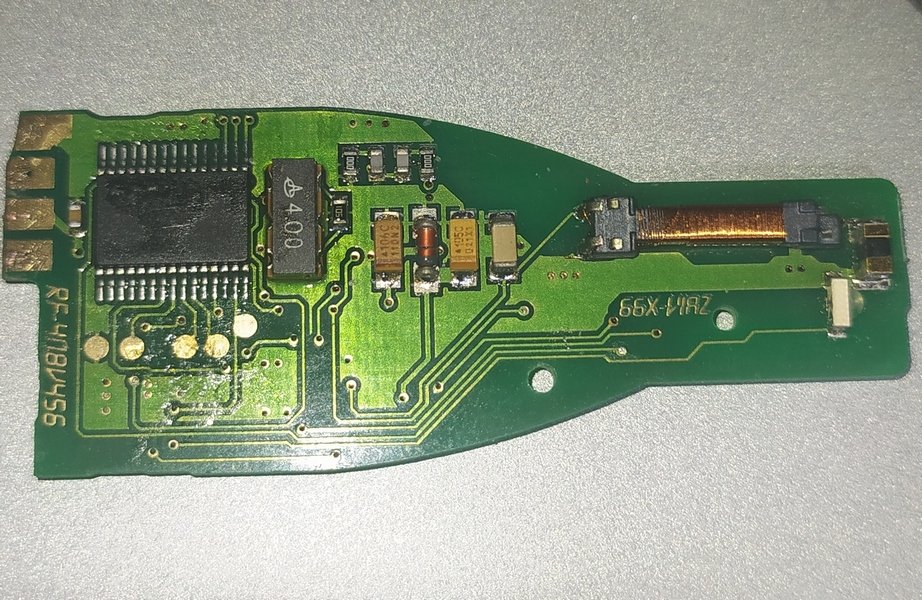

фото первого ключа (который разблокирует руль).

в третьих ключ с Nec f9234T  это может быть китайский BE(или EB) который сам по себе долго не может работать и Xprog с ним ничего не сделать.

3 - вычитали пароль из старого ключа. (он, кстати оказался ВЕ, китай)
