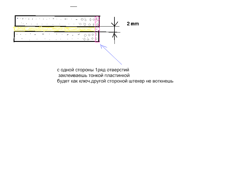

Опубликовано 11 марта, 200916 г. Ребята а где по подробней про коммутатор из компьютерного шлейфа посмотреть можно?
Опубликовано 8 октября, 200916 г. Ребята а где по подробней про коммутатор из компьютерного шлейфа посмотреть можно? шлейф разрезаешь по полам.колодки склеиваешь между собой через пластинку из пластика толщиной 2мм.
Опубликовано 8 октября, 200916 г. Я по началу просто проводков надергал из этого шлейфа одел их термоусадкой чтобы незамыкали и вручную натыкивал по пинам, внимательным конечно надо быть. 51,53 контакт ЭБУ - Масса 71 контакт ЭБУ - К-Лайн 13 контакт ЭБУ - Включение зажигания (+12В) 12 контакт ЭБУ - Неотключаемое питание (+12В) 43 контакт ЭБУ - Разрешение программирования (Масса, резистор порядка 6КОм впаивается на плату ЭБУ) см. 44,63 контакт ЭБУ - Питание главного реле (+12В)
