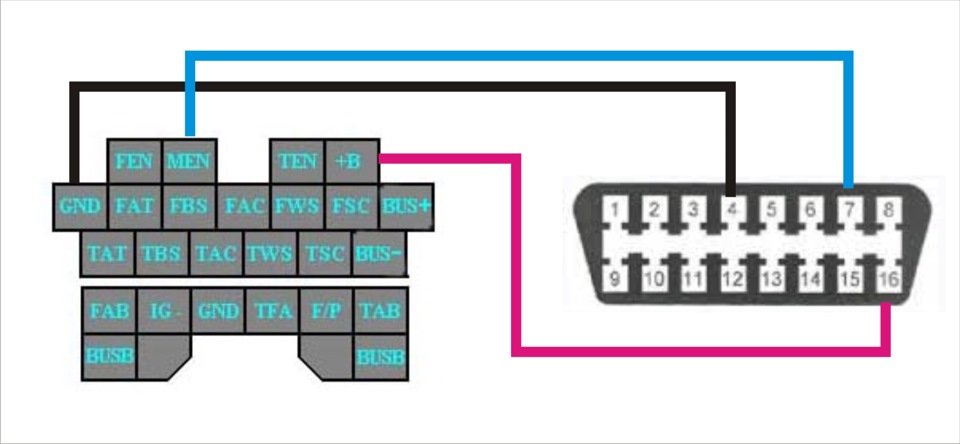

Мало информации, что за шнурок ?  что именно читать ? только двигатель или все блоки  .  если двигатель то шнур переходник + ELM с такими как Torque, Forscan.
2 часа назад, Костян1986 сказал:
шнурок K+DCAN
Через OBD2 разъем,который под рулем слева,через него можно двигатель почитать ?
K-dkan  онже инпа предназначен для бнв   и  диагностировать этим шнурком мазду  да еще и не первой свежести садо мазо чистой воды . купи елм + переходник и будет тебе счастье
7 часов назад, Костян1986 сказал:
да,все верно, я этим шнурком читаю бмв и еще этим же шнурком читаю ВАЗЫ, просто меняю COM1 -COM2
Вот собственно и вопрос встал,могу ли я так мазду прочитать,.?

постами выше вам все описали !! и более того даже распиновку дали разъёмов! думаю достаточно инфы!
