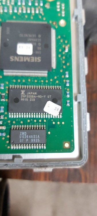

Опубликовано 8 марта, 20215 г. comment_1242804 Всем привет,случилась аказия,приехало данное авто на доп ключ. Все как обычно,но при отчитки 1D69J по не понятным причинам дамп весь стерся( FFFF )Моторник вычитал ( 02 85 45 38 32 ) иммо донор наше под номером ориг ( 168 820 00 26 ) залил,вин поменял,чип сделал. Скинули переделаный дамп мотрника под привязку,не проходит. Может кто поможет в дампах сложить синхру к этим блокам? Immo ( 168 820 00 26 )donar.bin 29F200 flash orig.bin Ссылка на комментарий https://www.auto-bk.ru/forum/topic/97455-mercedec-a-class-14-60kw-1999-sinhro/ Поделиться на другие сайты Поделиться Поделиться сообщением

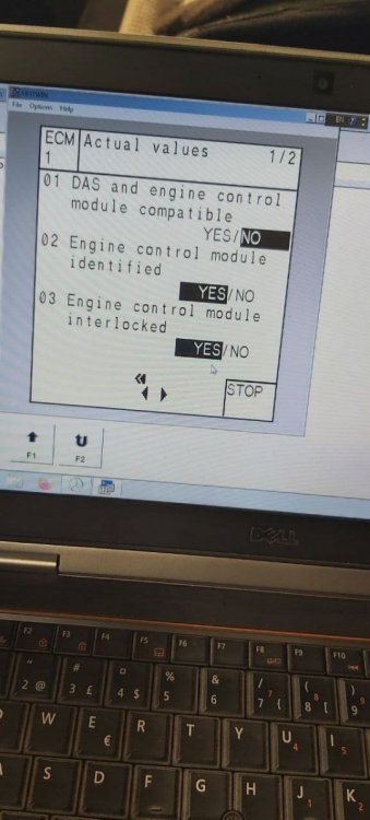

Опубликовано 8 марта, 20215 г. Автор comment_1242805 Дамп под привязку и так выглядит на диагностике. Изменения появилось только в верхней строке ( Yes/NO ) 29F200 flash orig( Prepare ).bin Изменено 8 марта, 20215 г. пользователем lukuabi24h Ссылка на комментарий https://www.auto-bk.ru/forum/topic/97455-mercedec-a-class-14-60kw-1999-sinhro/#findComment-1242805 Поделиться на другие сайты Поделиться Поделиться сообщением
Опубликовано 8 марта, 20215 г. comment_1242806 вот так надо renew.zip Ссылка на комментарий https://www.auto-bk.ru/forum/topic/97455-mercedec-a-class-14-60kw-1999-sinhro/#findComment-1242806 Поделиться на другие сайты Поделиться Поделиться сообщением
Опубликовано 8 марта, 20215 г. Автор comment_1242807 3 минуты назад, Sogd сказал: вот так надо renew.zip 122 kB · 1 скачивание спасибо Ссылка на комментарий https://www.auto-bk.ru/forum/topic/97455-mercedec-a-class-14-60kw-1999-sinhro/#findComment-1242807 Поделиться на другие сайты Поделиться Поделиться сообщением
Опубликовано 9 марта, 20215 г. Автор comment_1242875 Тему можно закрывать,моторник авторизацыю прошел на ура. Ссылка на комментарий https://www.auto-bk.ru/forum/topic/97455-mercedec-a-class-14-60kw-1999-sinhro/#findComment-1242875 Поделиться на другие сайты Поделиться Поделиться сообщением
