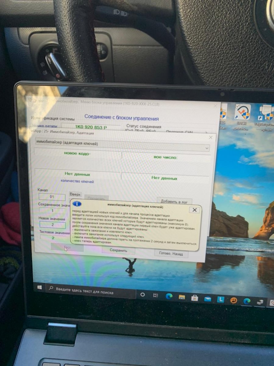

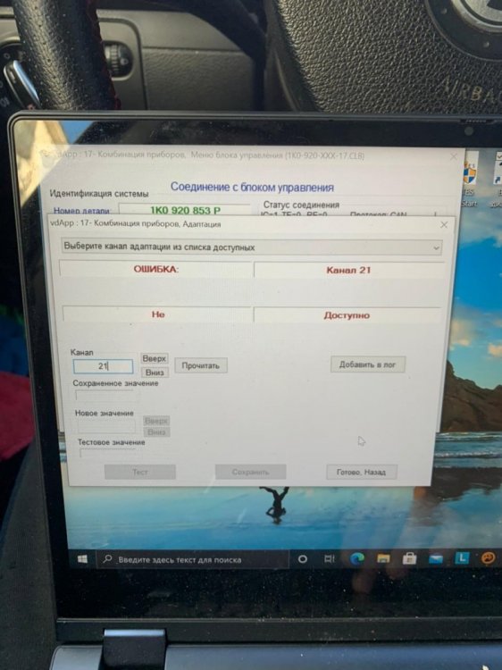

Копал сегодня, раскопал, ключ прописал один, постоянно вылетали ошибки , после ввода пин кода, потом решил прописать ещё один ключ, при прописке вылетела ошибка и первый ключ опять отвязался, во втором ошибка программирования , вчера вот так же и отвязал я его, поставил количество ключей 3, и при программировании все слетело, завтра буду копать дальше
и почему то пин код принимается только васей, а ваг Кан про, абритус, не принимает пин код, и епром так и не читается по k--line

Ключ пропишется только один,тот который там жил уже,о чем я вчера и говорил,что вернуть дело одной минуты,новые ключи вы не добавите,т.к. их надо подготовить для прописки в конкретный авто,для этого нужно серьезное оборудование,а главное знания и опыт,это иммо4,это серьезней чем иммо3 или 2 или 1))))
Оборудование посерьезней, можно по подробнее пжл, super vag? Подскажите пжл

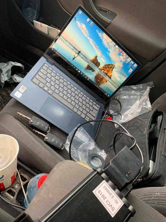

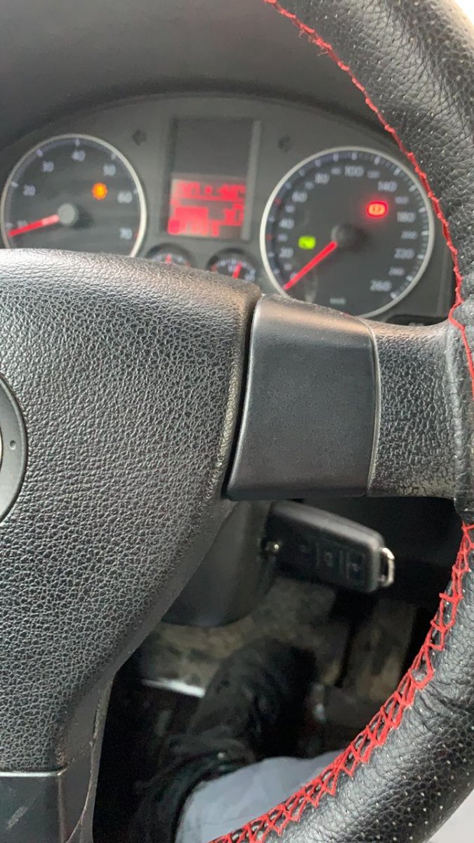

ключи прописаны, все Работает, полёт нормальныйF184D15A-1823-4A38-9048-D2C01D896AD8.jpeg

Написал что читал svdi и не только, что не читается по k line , пин не подходил, решение выложу завтра, т к все равно столкнулся с багом небольшим, прописал вначале три ключа, все хорошо, всеми завёлся, но через 3 мин ключи сбросились все, и прописать удалось вначале только родной ключ, хотя новые ключи подготовил, повторно прописал но уже два ключа, один новый ну и родной соответственно, прокатился пока не слетает, пропишу третий выложу решение
