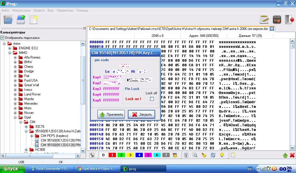

Всем привет! Нужно Сбросить таймер отстоя по дампу Opel Astra H 2006г 9S12DG128. Пробовал и Tech2 и другие приборы. Но почему то, таймер не стартует.
astra h 2006 cim eeprom.bin

По дампу увидеть отстой- тут таких людей единицы.
З.Ы. В дампе отстой реально включён)))

16.03.2021 в 00:26, dimon9555 сказал:
ну да, о чем и шла речь))
