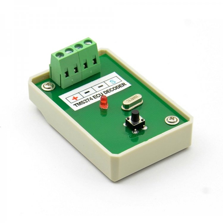

Этим можно сделать?

Нет нужен TMS374 ECU Decoder
